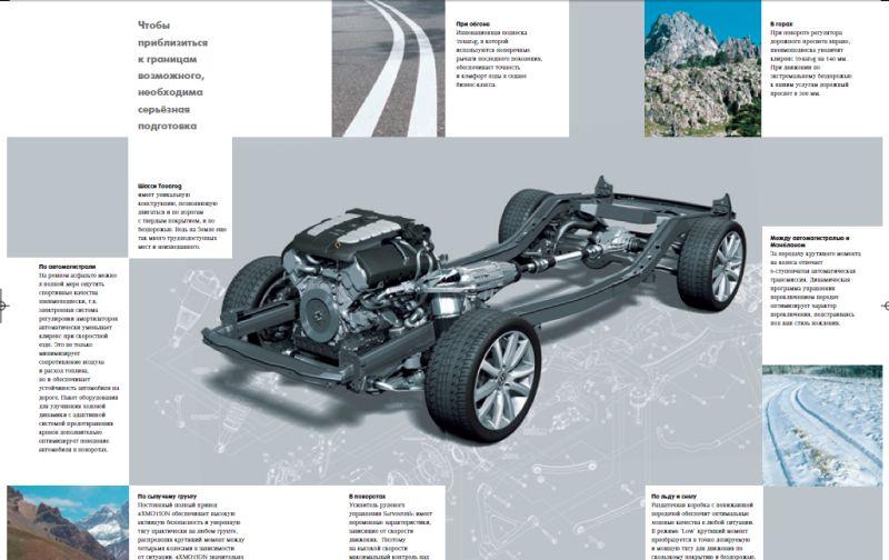

Alex&R sEXorento писал(а):сравнивать рамную машину с внедорожной трансмиссией и подвеской с мостом (со всеми отсюда вытекающими последствиями) и, фактически, полноприводным универсалом повышенной проходимости несколько некорректно
А кого ты подразумеваешь под первым и вторым? Рама есть у обоих, трансмиссии за небольшими исключениями очень сильно похожи. Мост - да, на Туареге неразрезного моста нет, зато на пневме клиренс значительно больше.
Alex&R sEXorento писал(а):машины изначально подразумевают тяжелую эксплуатацию, то и корректно было бы их сравнивать на бездорожье
Не думаю, что и KIA и VW предполагают, что машины изначально подразумевают именно такую эксплуатацию. На мой взгляд, обе эти машины просто позволяют кроме обычной комфортной (в той или иной степени) езды по нормальным дорогам, ещё и съезжать с дороги для активного отдыха. Не забываем, что оба автомобиля находятся в очень большой категории с размытыми рамками Sport Utility Vehicle (SUV) - автомобиль для активного отдыха. Более того, далеко не все владельцы этих машин вообще съезжают на бездорожье, и им результаты сравнения на бездорожье вообще по барабану. Так что сравнивать, так уж сравнивать - по всем параметрам. А уж каждый из этого комплексного сравнения выберет для себя то, что ему персонально нужно.

Сообщение Alex&R sEXorento » 17 ноя 2009, 17:44
ShineOn писал(а):
Alex писал(а):..Рама есть у обоих, трансмиссии за небольшими исключениями очень сильно похожи. Мост - да, на Туареге неразрезного моста нет, зато на пневме клиренс значительно больше...
По раме-неужели ?! Вообще-то Тур во всем мире считают авто с несущей коробкой, причем с довольно жесткой и выносливой на диагональное вывешивание. А до пневмоподвеса - дело вкуса, на Ролсе и Бентли тоже пневмо, но от этого они внедорожниками не становятся - один лишь пафос.
При выборе машина было ОГРОМНОЕ желание купить Тура, рассматривал разные варианты, тестил, достойный Тур на коже, 3,0 дизель, пневмо стоил 2080 килорублей в "Руслане", в один день посмотрел две машины (в деле) и понял что на оставшиеся деньги (не купив Тура а Сорика) можно пол-шарика отпутешествовать (или пить год не просыхая, кому как нравится). Ведь сермяга в том что машину выбираешь не только душой и сердцем, но и возможностями кошелька и тем, что ента машина тебе может предложить за эти деньги. Тур по соотношению "цена-возможности-комфорт-обслуживание" здорово проигрывает Сорику. Ясен пень если денег много можно купить и РРовер Вог и Кайена и тому подобное. Многие автоиздания (в часности Авторевю) склоняются к тому, что Тур прыгнул выше головы по цене и перешел в премиальный класс (Ауди Ку7 и тп.) совершенно необоснованно.

Сообщение ShineOn » 17 ноя 2009, 18:26
Alex&R sEXorento писал(а):По раме-неужули ? Вообще-то Тур во всем мире считают авто с несущей коробкой, причем с довольно жесткой и выносливой на диагональное вывешивание.
Возможно и так. Я просто судил по картинке из буклета про Touareg, возможно я ошибочно принял за раму продольные и поперечные металлические конструкции по контуру шасси:
Alex&R sEXorento писал(а):А до пневмоподвеса - дело вкуса, на Ролсе и Бентли тоже пневмо, но от этого они внедорожниками не становятся - один лишь пафос.
Не скажу про Бентли, но на Туареге и подобных машинах (а пневма стоит на большом количестве внедорожников разных производителей) пневма выполняет две функции:
- жёсткость подвески (т.е. управляемый уровень комфорта, то, что на Бентли),
- регулируемый клиренс, как раз то, что нужно для езды вне дорог. Например, на Туареге клиренс с пневмой может быть увеличен до 300мм, по-моему вполне неплохо.

Кстати, для льда и снега в буклете на Туарег вообще тупо рекомендовано ездить в 4LOW. :)
