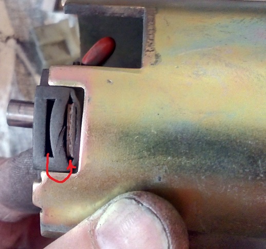

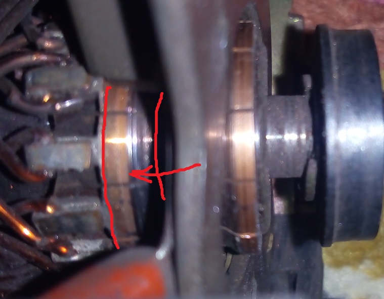

Печка перепестала работать. Мотор печки не работает.
Симптомы были явные: Мотор начинал крутиться от пинка. Стукнешь по печке, мотор закрутится. И так после каждой остановки.
Снизу открутил 3 самореза и снял мотор с крыльчаткой. На улице было -27. Дело пары мину.
Дома, в тепле всё разобрал. На якоре износились все дорожки. Щётки еще живые.
Решил сдвинуть щётки. Сделал прорези в резиночках, которые держат рамку щёток. Сдвинул рамку с щетками вглубь мотора на 2-3 мм. Получилось, что половина щётки работает где нет совсем износа, а половина на том месте, где износ сильный, но до пластика еще не дошло. Медь чуток есть.
Теперь работает без нареканий.
Надеюсь до лета дотяну, а там похимичу :)
