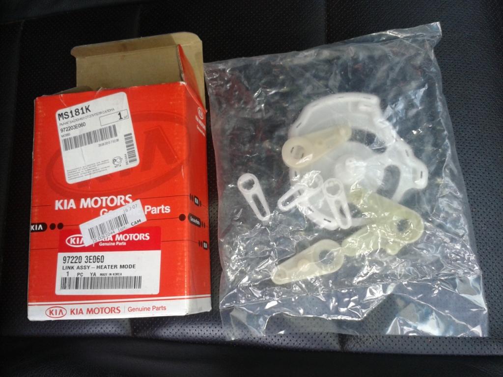

Полностью согласен. по хорошему надо все чистить. Тоже на днях все разбирал. заменил моторчик. двигал привода заслонок, ходят туговато. Но моторчик вроде крутит их нормально. посмотрим, пока все работает ок.
кстати заказал еще комплект рычаги упр заслонки (97220-3Е060). Не пригодился. Кому надо (в Москве) могу рублей за 500 отдать :) Новый в упаковке.
