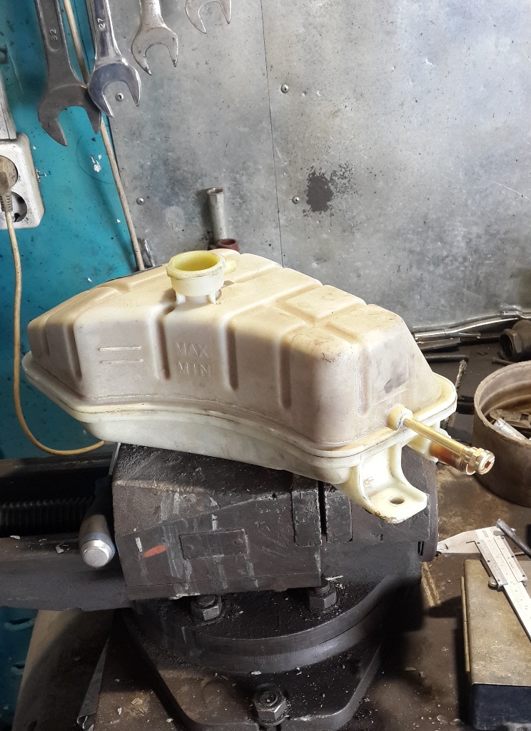

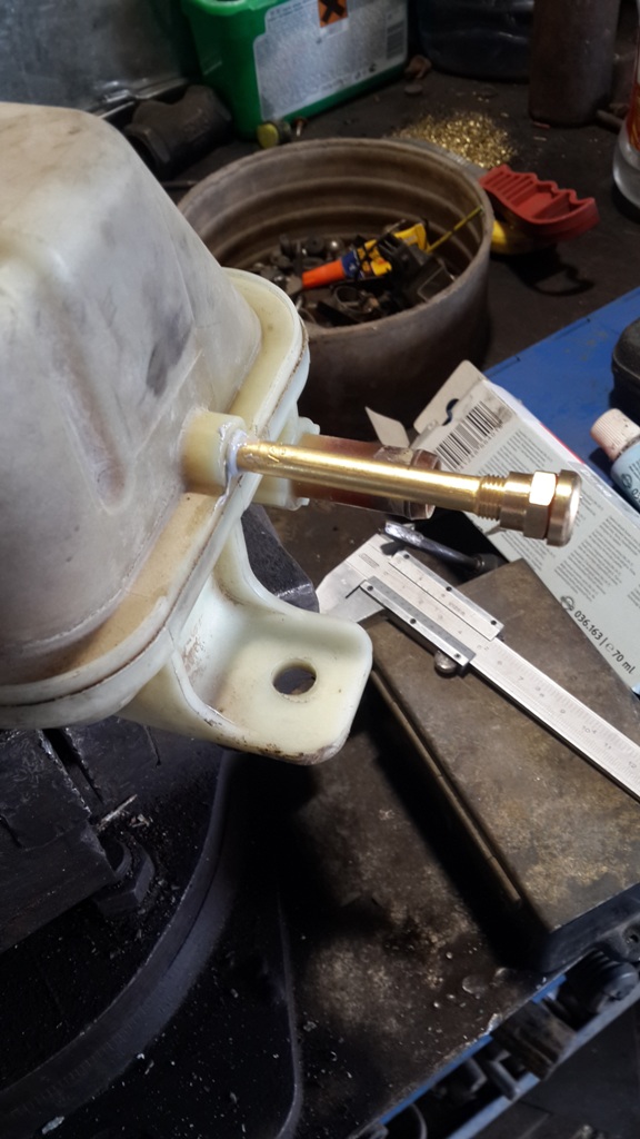

Сообщение Alibek » 30 окт 2018, 13:17
Как то так.

Re: Расширительный бачек дорестайл.
Сообщение doc07 » 30 окт 2018, 14:21
Alibek писал(а):Как то так.
Так, да не так. Медь (если это она) и пластмасса не сочетаются не только эстетически, то и физически (разное расширение, забыл как там у физиков...)
Сообщение Alibek » 30 окт 2018, 14:29
латунь там
Добавлено через 42 секунды:
да и держит вроде без всяких.....
Сообщение doc07 » 30 окт 2018, 14:36
Alibek писал(а):да и держит вроде без всяких.....
Ну и хорошо! Если будет плохо, напиши!
Сообщение Alibek » 30 окт 2018, 14:59
ок. через недельку отправлю фотоотчет
Сообщение Alibek » 05 ноя 2018, 07:18
Держит, все сухо.
Сообщение Илья159 » 23 июл 2020, 17:53
Alibek писал(а):латунь там
Такая же фигня...(
Мечиком нарезал резьбу, вкрутил латунь, с уплотнителем вкрутил штуцер - через неделю начало капать, затем - бежать...((
Сообщение Alibek » 27 июл 2020, 09:54
у меня пока держит

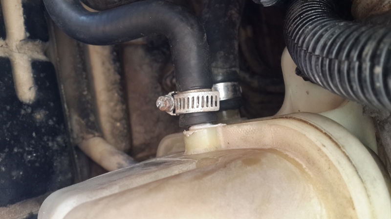

Сообщение Илья159 » 29 мар 2022, 18:17
С бачком этим я умотался... На 3,5 дорестайл когда купил стоял родной. Треснул по днищу, из него капало. Стакан в квартал подливал - черт с ним, терпимо. Затем отломился выходной штуцер, ни как не удавалось поставить герметичный "протез" - чтобы ни делал - всё равно сочилось, а потом бежало. Купил новый за 2500 р. (на тот момент около 40 баксов) новый, с заводским браком оказался, обратно не приняли, т.к. "следы эксплуатации" - заметил непропай шва между верхней и нижней частью только уже после того, как поставил - из этой щели, естественно, хлещет... Купил ещё один, в другом магазине, при получении, до вскрытия полиэтиленовой упаковки, увидел такой же брак...(
Пошел другим путём - поставил бачок от Шнивы. Дрянь ужасная, везде травит. Почитал их форум - они ставят ВАГовский бачок.
Купил. Поставил. Нет проблем, работает прекрасно. Рекомендую.
