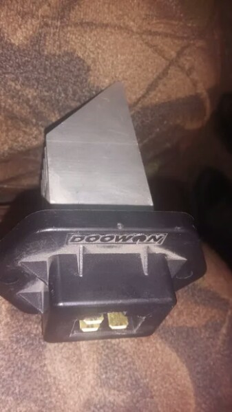

Сообщение dim_ich » 15 май 2020, 11:01
[user]Vl@dK[/user] писал(а):Вентилятор печки не крутит ни в каких положения
Под бардаком, реостат походу сгорел. Можно вылечить самому. Фоток не делал, там пред(белого цвета) выгарает, вместо него тонкую проволчку припаять и все работает.
во тут, чел описывает ремонт данной шляпы.
https://www.drive2.com/l/458832525536527794/

Re: Вентилятор печки всегда работает на максимальных оборота
Сообщение Vl@dK » 17 май 2020, 11:37
dim_ich
Достал этого зверя, кто смог, тому прямая дорога в проктологи.
Пред не звонится, транзистор вроде живой, разбирать сборку не буду, пущу поверх преда проволоку 0,2мм.
Vl@dK
Сообщения: 3369
Благодарил (а): 78 раз.
Поблагодарили: 222 раз.
Имя: Влад
Сообщение dim_ich » 17 май 2020, 22:58
[user]Vl@dK[/user] писал(а): разбирать сборку не буду, пущу поверх преда проволоку 0,2мм.
надо вместо преда паять иначе не будет работать. я тоже первый раз не срезал пред, припаялся к ножкам, нихрена не работало.
[user]Vl@dK[/user] писал(а):тому прямая дорога в проктологи.
ага, есть такое. матерился долго...
Сообщение Vl@dK » 18 май 2020, 06:30
dim_ich
Напаял проволочку поверх преда, все заработало.
Попутно, определил причину выхода преда из строя у многих примерно в одно и то же время.
Плата регулятора не поджимается пластиковыми крышками, из-за чего имеет заметный люфт, относительно радиатора. Если транзистору с его толстыми ногами пофиг, то тоненькие ножки преда этого не выдерживают.
Поджал плату к радиатору, проложив между пластиковой рамкой и радиатором кусок оболочки тонкого провода, теперь крышка плотно фиксирует всю сборку штатными саморезами.
Проверить наличие люфт легко, достаточно покачать раз'ем .
