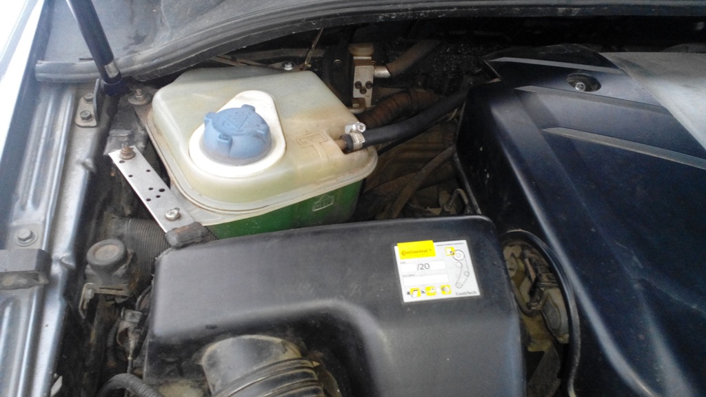

На моей Соренто стоит бачок MEYLE 100 121 0041 от AUDI A6/C4 (94-97 г.в.), AUDI 100 (90-94 г.в.). Оригинальный номер VAG 4A0121403.
Прежний владелец приделал. Правда пришлось и крепление немного дорабатывать. Бачок с датчиком уровня ОЖ. При снижении уровня ОЖ в салоне издается громкий непрерывный сигнал, который слышно даже вне машины. Спас от перегрева, когда на ходу прорвался верхний патрубок радиатора. Без датчика бы прохлопал.

Возможно фото как он там приделан увидеть? И схему наверное нужно делать, для звукового сопровождения? Самое интересное это конечно датчик уровня, его наверное так же отдельно заказывать? И он скорее всего располагается в пробке?

Сегодня зафотаю. Датчик двухконтактный в нижней части бачка, все идет в сборе. Внутри бачка полость по типу полого пальца. Внутри бачка на этот палец одет поплавок, который болтается в антифризе. Датчик же снизу бачка установлен по другую сторону этого пальца, так скажем, с уличной стороны, и к внутренней полости бачка с антифризом отношения не имеет. К датчику припаян геркон, реагирующий на положение поплавка. Насчет звукового сигнала попробую связаться с прежним владельцем, сам в этом ноль.

Бачок большой, так что получилось как-то так. Стоит мертво.

На мой взгляд немного колхозно смотрится и наверное немного мешается при смене воздушного фильтра. Больше нравится как установили бачок от Газели. Если приделать в него ещё и датчик уровня, будет очень здорово.

Так и на мой взгляд это колхоз. Но ставить родной бачок никакого желания нет, хоть он у меня лежит в гараже. В планах подобрать че-нить получше в плане установки, но так же с датчиком. Этот оставил только по одной причине - датчик с выведенным в салон звуковым сигналом. А учитывая наш двигатель (я о 2.4) и множество тем на форуме, что только с ним не случается: то верхний патрубок разорвет (у меня такое уже приключалось и спасибо датчику), то бачок взорвется, то писюн на радиаторе отвалится, то тройник рассыплется. Не хотелось бы проморгать тот самый момент, когда весь антифриз покинет двигатель со всеми вытекающими последствиями.

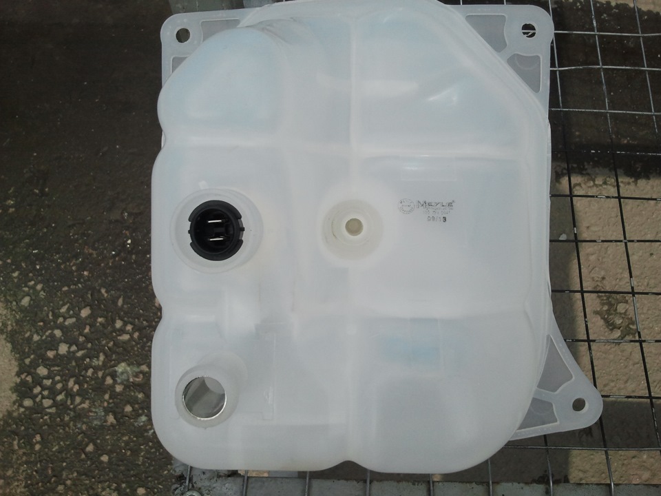

Сообщение Screamers » 09 окт 2018, 15:38
Всем привет!
Возникла проблема с бачком, авто 2005 год. прочитал сообщение "Videoass" за что спасибо!!!
И решил заказать себе 25430- 3Е201 - 2 794 руб., так как оригинал 25430-3E401 - 4 408 руб.
Разница нормальная, отклонение по обратке считаю несущественным, как придет отпишусь.
Всем удачи!
Всем привет еще раз!!!
Сегодня забрал свой заказ, и поменял.
Вот фотоотчет о работе.
Маркировка фирменная, но замену по каталогу не дает.
на старом диаметр трубки для обратки 12 мм.
На новом он 8 мм.
берем кусочек шланга с отводной трубки старого бачка, одеваем на 8 мм выход, и получаем 12 мм выход. Далее сборка и и заливка.

на старом диаметр трубки для обратки 12 мм, на новом он 8 мм, берем кусочек шланга с отводной трубки старого бачка, отрезаем нужную длину, одеваем на 8 мм выход, и получаем 12 мм выход. Далее сборка в обратном порядке и заливка. Посадочные один в один.
