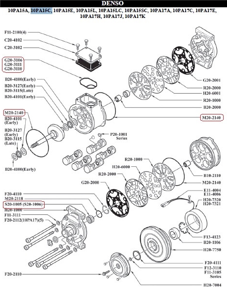

OEM 10pa17c. (Или модификация)генератора

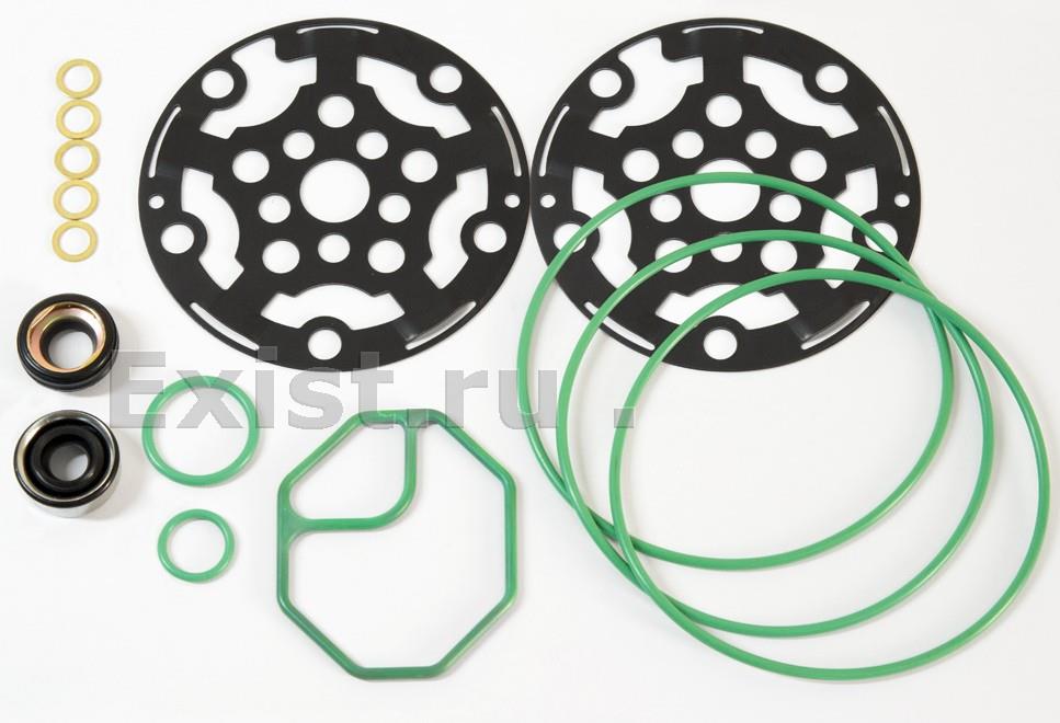

RK0020 Артикул набора прокладок
RK0020 ремкомплект в экзисте

977013Е850 идет как 10pa17c для поиска запчастей он же 16250-23500
