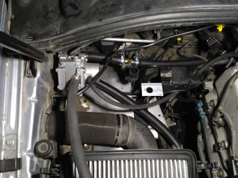

Может кто с фоткает крепление расшерительного бочка на машине с вебасто.
Еще ищу.

Какая часть интересует? У крыла или на самой вебасте?

Re: Расширительный бачек дорестайл.
Сообщение 1975 vik » 09 янв 2017, 11:49
День добрый можно вас попросить оба сфоткать.Возле крыла наверно радное подайдет.А на вебасту надо химичить.

Сообщение ProIV » 09 янв 2017, 21:38
Постараюсь завтра сфотографировать, но без съема бачка расширительного. Если не путаю, то в теме про переделку догревателя в подогреватель, были фотки.

Сообщение 1975 vik » 09 янв 2017, 22:47
Вечер добрый точно оно. Спасибо.Уменя вебаста от более свежего года.Там другая площадка

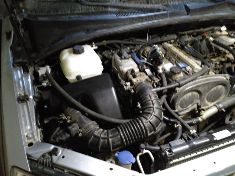

Сообщение it-squirrel » 31 май 2017, 09:11
Я когда столкнулся с дырявым бачком, заменил его на квадратный бачок от газели, отлично встал, и места больше
Как крепилось
Что получилось

Сообщение Absent » 31 май 2017, 11:06
it-squirrel
Крышка бочка на какое давление? Какая-то она странная!

Сообщение it-squirrel » 07 июн 2017, 19:04
Absent
Стандартная вазовская, на 1.1. Перед установкой проверял давлением из компрессора
