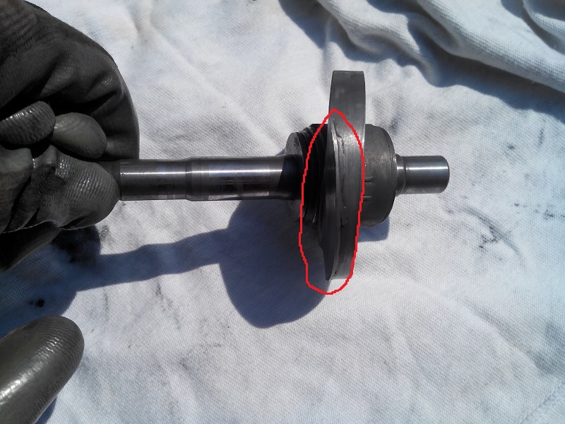

Компрессор купил у Владимира(abrasive) :D , завтра буду ставить. Подскажите, при установке в компрессор масло нужно заливать или оно там окажется при заправке? Компрессор мало б/у. :lol:
Да и причину заклинивания похоже разгадал, я всю зиму на выставленном кондиционере в положении авто проездил, а в нем пусто было. После заправки неделю отъездил, вот он и гавкнулся. :crazy:

Необходимое для начала работы масло в компрессоре есть, а после включения подтянется залитое со стороны низкого давления. У меня на япошке система больше года завоздушена была, компрессор вообще не известно где и сколько валялся с открученными трубками, он ещё под R12 :D поставил, холодильщик масло через заправочный штуцер самотёком залил, после вакуумирования оно туда летит, заправил R134a и вот уже три года работает.

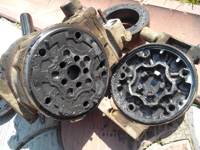

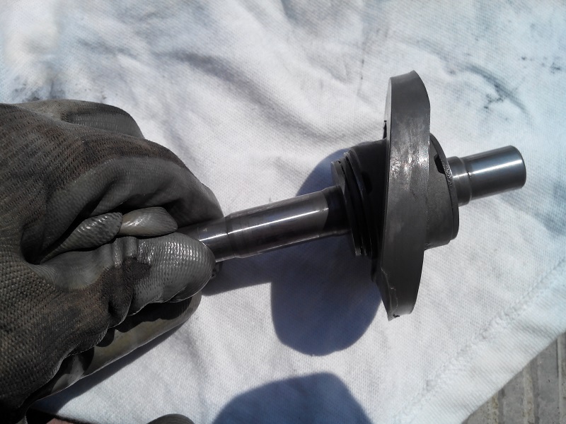

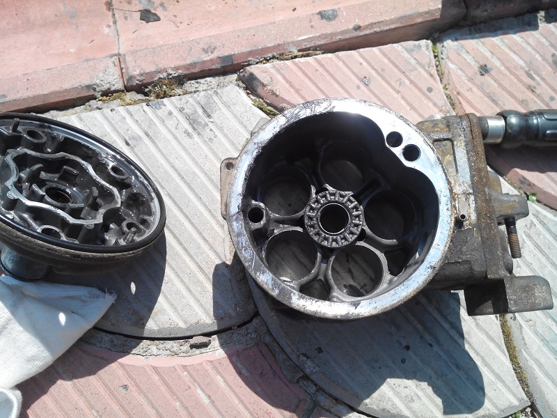

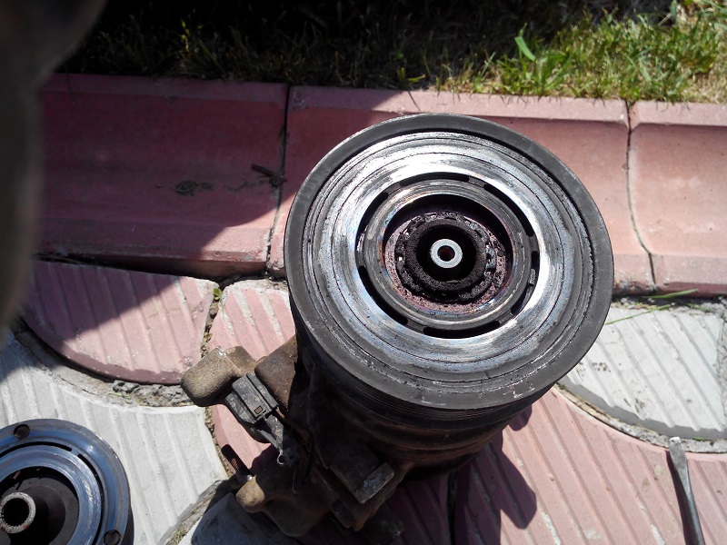

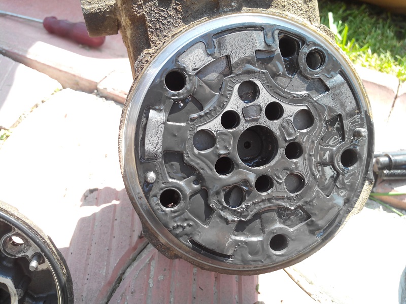

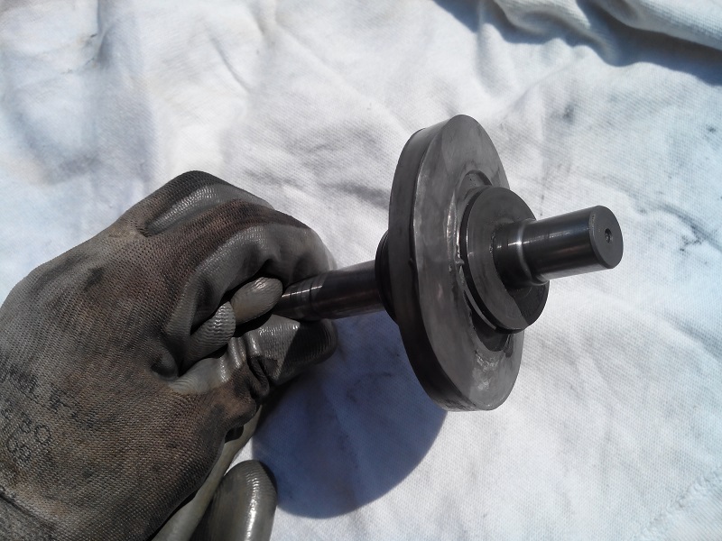

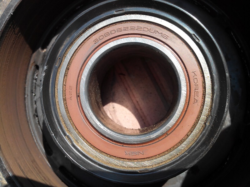

Компрессор заменил все работает. :Yahoo!: Вскрытие показало виноват вал на котором находятся поршня. Выработался т.к между поршнем(поршень имеет форма скобки ]) и валом находятся металлические полусферы вот одна и слетела - итог кондей заклинило. Немного фоток. Спасибо всем за советы. Номер подшипника на рейстал 30BD5222DUM6 но в экзисте не бьется.

kost писал(а):Номер подшипника на рейстал 30BD5222DUM6 но в экзисте не бьется.
а так ? http://exist.ru/price.aspx?pcode=+30BD5222 :)
Re: Муфта включения кондиционера
Сообщение Nikolay0812 » 18 май 2013, 22:09
значит,я всё правильно заказал :Yahoo!:
Nikolay0812 писал(а):Подшипник 30BD5222T1XDDUM6CG01 (с размерами:30вн 52нар 22шир)

Nikolay0812 писал(а):Кстати,я вышеупомянутый подшипник уже купил,планирую в течении недели -двух,снять шкив и проверить на применяемость,ну и заменить,если подходит
Если получится поменять отпишись pls с подробностями. Мне видимо предстоит та же процедура. 101тыс пробег и уже две зимы подряд появляется свист на холодную. Сейчас, когда тепло - тишина. Думал ремень или ролики, но снятие ремня показало что все в отличном состоянии кроме подшипника шкива компрессора. Последний имеет существенное радиальное биение. Аж стук раздается когда дергаешь рукой, но при вращении идет плавно. Может еще и походит, но спокойно спать не могу ) Хотел купить шкив ~200$ но смотрю что разумней поменять только подшипник за ~15$

Nikolay0812 писал(а):Подшипник 30BD5222T1XDDUM6CG01 уже купил,планирую в течении недели -двух,снять шкив и проверить на применяемость,ну и заменить,если подходит :D
Вчера провёл данную операцию.

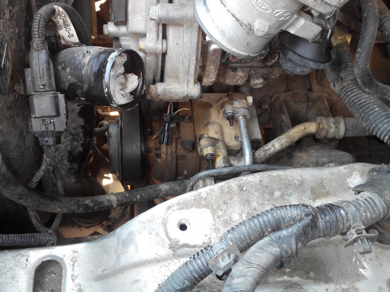

Работы удобно выполнять снизу,на подъемнике или яме.Для лучшего доступа демонтировал патрубок от куллера до впуска и датчик надува.
Подшипник в шкиве стоял именно этот,фирмы NSK только Корея(купленный оказался-японский)
Подшипник перепрессовал,но вскрылась другая проблема:периодически клинивший подшипник,видимо раскалял шкив до такой степени,что стала плавится обмотка катушки ,да и фрикционы на шкиве стали разрушаться.
Пока всё собрал и работает,но нужно готовится к замене шкива,катушки,да и диск крепления(сцепления)-то же бы не мешало махнуть.
Я так понял,что компрессор на до и рестайле одинаковый 977013E050,значит и шкив и катушка должны подойти.Только цены на них-соизмеримы со стоимостью компрессора в сборе :o
