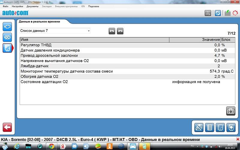

Коллеги, у меня появился вопрос по этому датчику давления... А может по другому датчику? Сам не уверен...
Двумя разными сканерами (кармансканом и моим Автокомом) обнаружено, что на датчике давления системы охлаждения напряжение 0 милливольт. Датчик сдох? Какой именно и где он находится? Или фреон весь вышел? Но у меня холод в салон поступает, может не так эффективно, как должно быть, но за третье лето эксплуатации машины у меня вот так и есть, другого не ощущал.

kapger писал(а):на датчике давления системы охлаждения напряжение 0 милливольт
скрин ф студию пож-та :) чтоб знать куда смотреть

Сообщение kapger » 14 июл 2013, 13:16
Gubkin писал(а):скрин ф студию пож-та
Вот здесь ВЕЛ давал ссылку на свои картинки.
Я приведу одну из них (нужную):

Сообщение Gubkin » 14 июл 2013, 13:21
а вот оно чо %)
у меня такие параметры на заведенном движке. Вкл. или выкл. кондер не помню. По-моему был выключен, поэтому видимо и ноль.
Re: Справляется ли с работой кондиционер?
Сообщение kapger » 14 июл 2013, 13:22
Попробуй включи и посмотри - изменится ли показание?

Сообщение Gubkin » 14 июл 2013, 13:27
kapger писал(а):Попробуй включи и посмотри - изменится ли показание?
ну как ты помнишь, старый аутоком скоропостижно ушел на тот свет... скрины старые. Через 3 недели получу новый прибор - проверю. :)
Сообщение kapger » 14 июл 2013, 13:29
Gubkin писал(а):ну как ты помнишь, старый аутоком скоропостижно ушел на тот свет
Это я помню.
Я уж думал, что у тебя новые скрины. Тогда сообщи о результатах.
