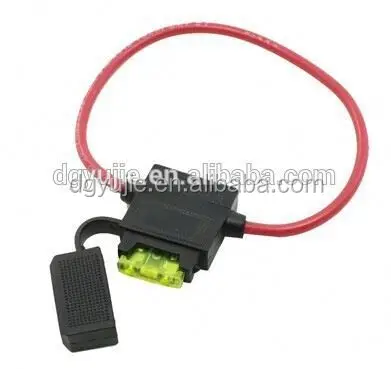

вчера тоже обнаружил сгоревший предохранитель карлсона... погуглил в емексе цену, 100-150руб и ждать около недели... никто не думал поменять на такую коробочку со стандартным предохранителем, цена которым 10руб за ведро???

RegiS писал(а):никто не думал поменять на такую коробочку
А смысл?Если бы проблема была в предохранителе,то всё было бы очень просто.Дело в том,что сгоревший предохранитель-это первый(а иногда и сразу последний) звоночек о том,что моторчик скоро умрёт :( И никакой новый предохранитель,его не воскресит :)

предохранитель восстановил, вентилятор пока пашет как положено....

Перестал крутится вентилятор. Попробую разобрать почистить может поможет.
Добавлено через 13 часов 7 минут 4 секунды:
Предохранитель сгорел просто) Начинайте с него
