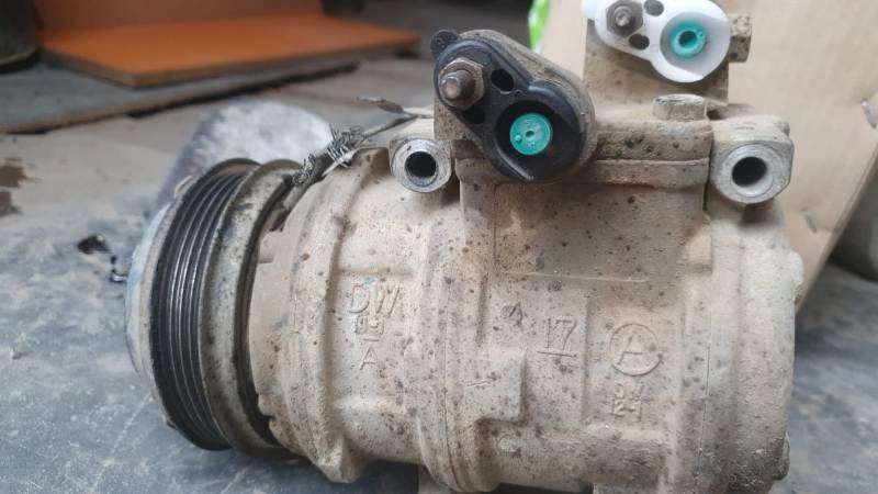

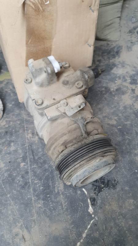

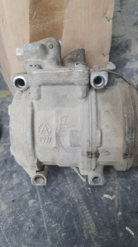

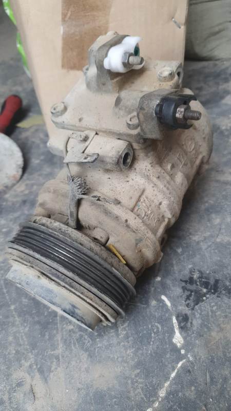

Сообщение Alibek » 26 окт 2022, 12:12
Компрессор кондиционера 977013E801 Рабочий компрессор. Поменял на новый, но причина оказалась не в ней, а в датчике температуры.
