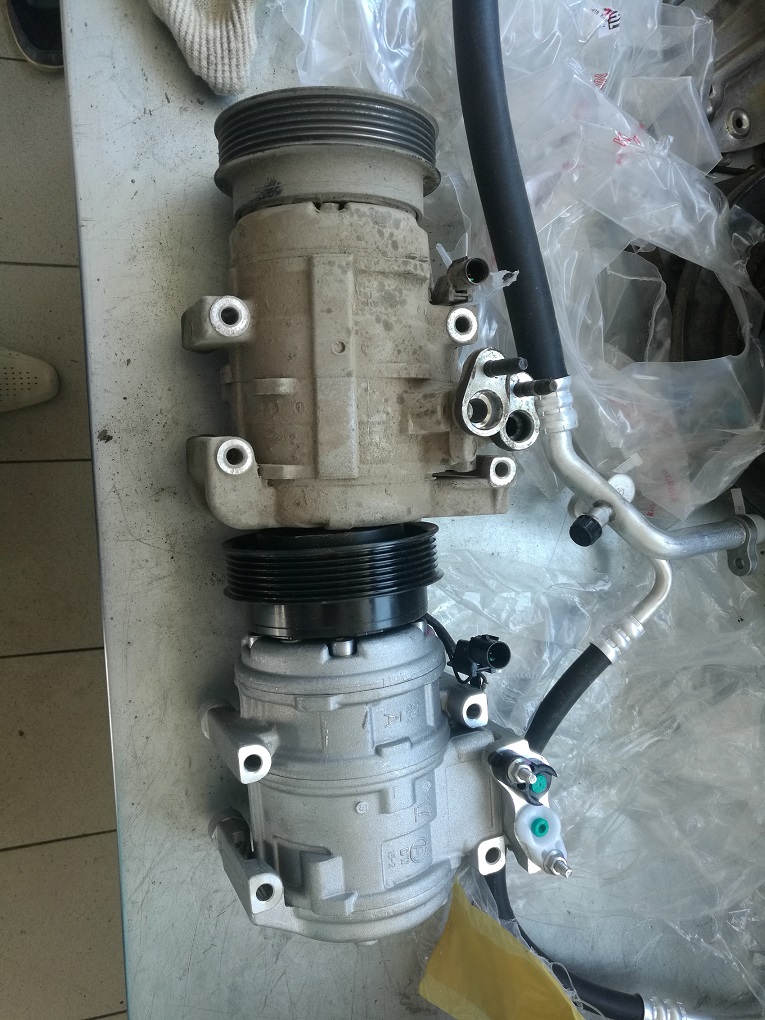

помогите с компрессором кондиционера
Сообщение Дмитрий63 » 14 июн 2018, 08:48
Мучаюсь у же 2 месяца
Имеем, двиг 3,3 2007гв, полетел компресор кондея, оригинальный 977013Е850, при заказе идет подмена с добавлением букв АС, и получается другаю модель
крепления не подходят, выхода на трубки другие, официалы тоже молчат, говорят ставте на 3 болта.... Мой мастер говорит что со временем оторвет от блока .... короче посоветуйте что делать

Дмитрий63
Сообщения: 3
Зарегистрирован: 29 ноя 2016, 18:41
Re: помогите с компрессором кондиционера
Сообщение lex0370 » 14 июн 2018, 17:42
Сдать обратно и купить оригинал или официальную замену

Сообщение Дмитрий63 » 21 июн 2018, 14:34
на фото официальная замена....
