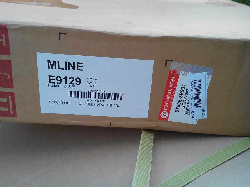

Сообщение andrewman » 22 май 2016, 02:45
kost
у тебя на коробке написано GCDK047 ))))

andrewman, это он мне фотку прислал своего радиатора, а в описании дал номер именно моего радиатора

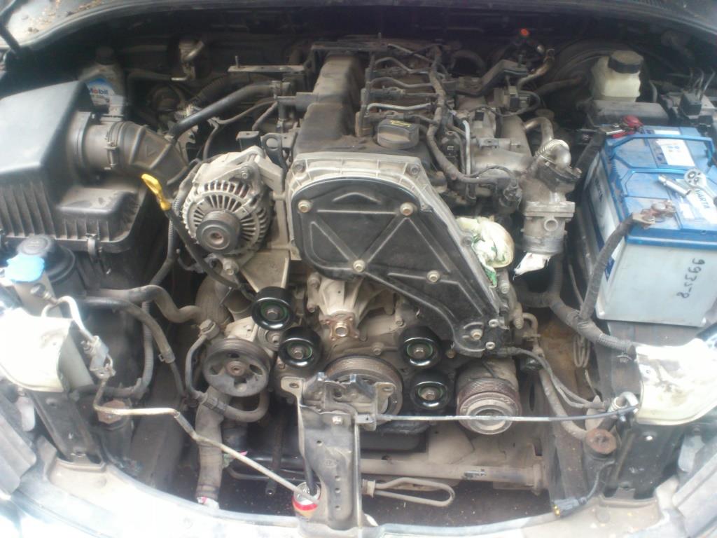

Сообщение runner_Perm » 18 июл 2016, 12:50
Заглянул намедни за бампер, и увидел мокрый угол радиатора кондиционера. Причем похоже мокнет цилиндр сбоку радиатора. Он и раньше был в налете, но тут особенно. И шланг который идет под ним совсем мокрый. На фотографии видно. Что это такое? И надо ли начинать беспокоиться и ремонтировать что то?
Кондиционер дует холодным, все нормально.

Сообщение Nikolay0812 » 18 июл 2016, 13:20
runner_Perm
(Судя по фото)-это масленый налёт,накиданный снаружи(возможно от трубки обратки акпп).
Учитывая запылённость,кидает по чуть-чуть и достаточно давно.
Имхо-не в эту тему вообще,Стас :)
В любом случае,отмой хорошенько и понаблюдай откуда травит.
