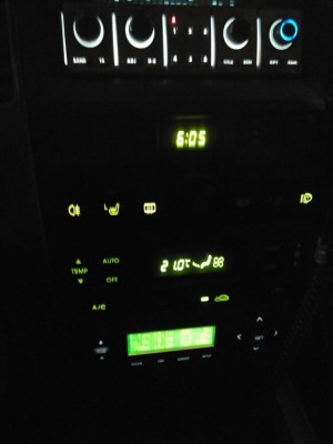

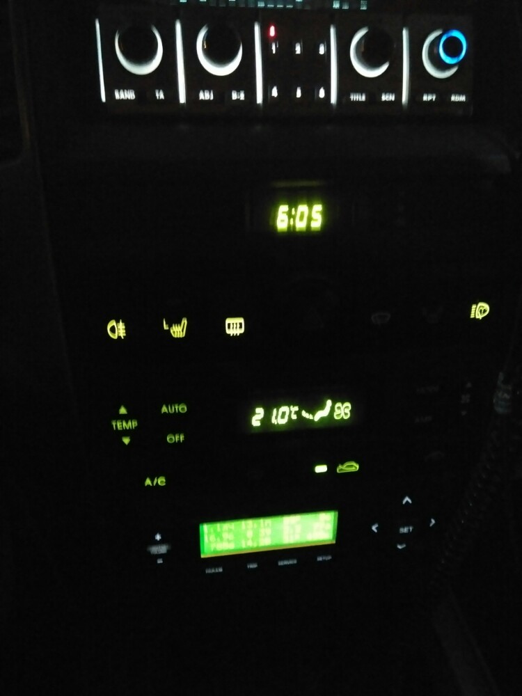

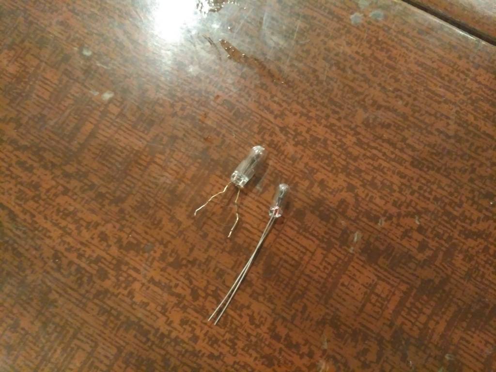

Раскидал панель. В кнопках лампы больше чем 3 мм, но и эти вполне подходят. По яркости отличий нет.
В климате именно такие.

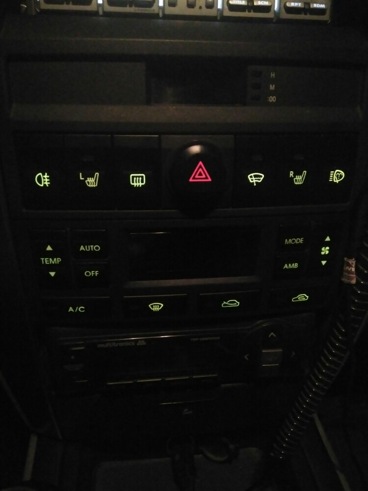

Заменил 6 штук. Поставил на место, включаю - не горят ещё три, которые горели до разбора))
Снова разобрал, заменил. Теперь все горят.
Добавлено через 5 минут 17 секунд:
Былостало

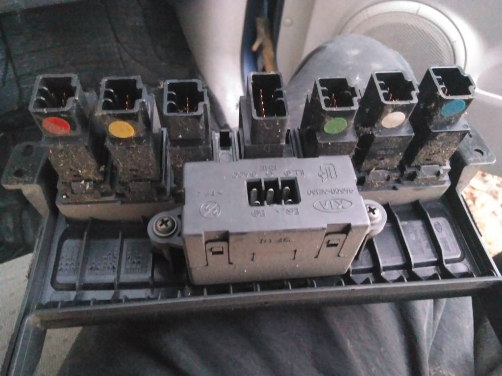

Кнопки вид сзади. Все кнопки помечены цветами в соответствии с цветами разъёмов на шлейфе. Не перепутать.
Лампочка в кнопках немного больше чем в климате. Скорее всего это 4 мм, 12В, 100мА. В климате 3 мм и в принципе она спокойно туда встает.

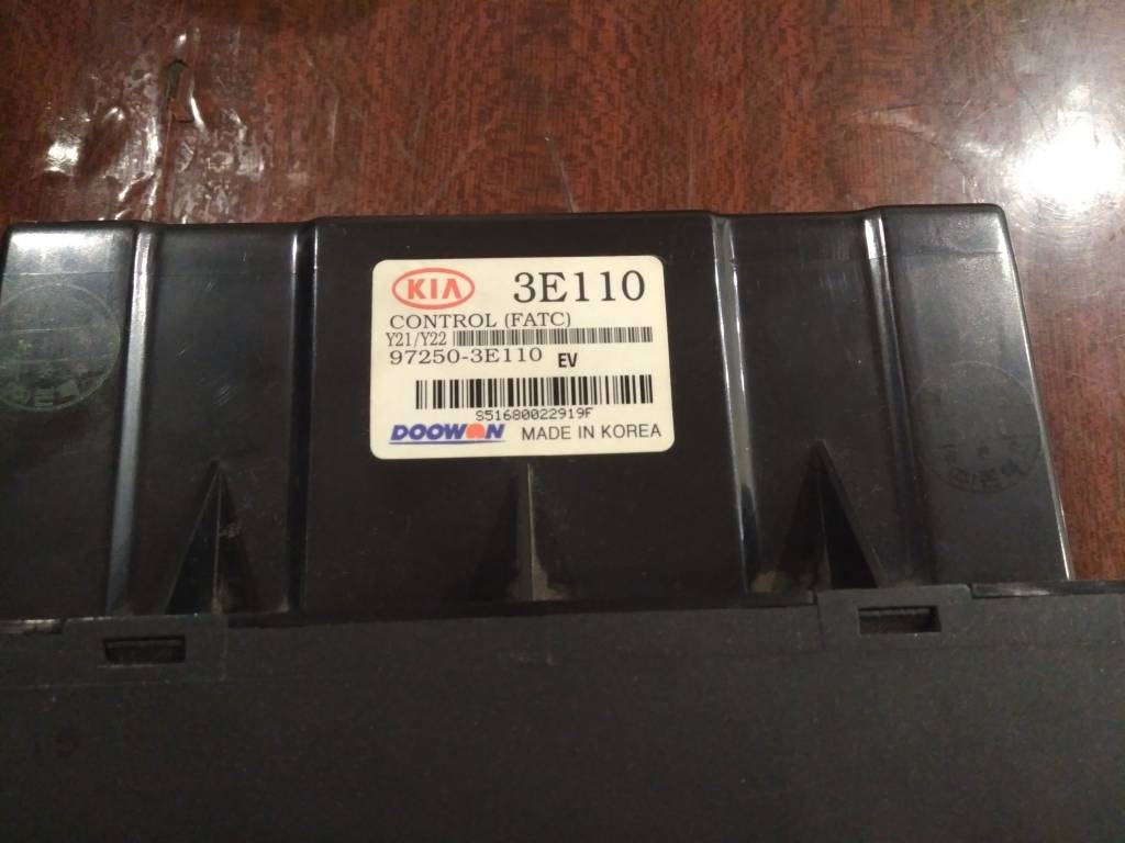

Шильдик климата:
