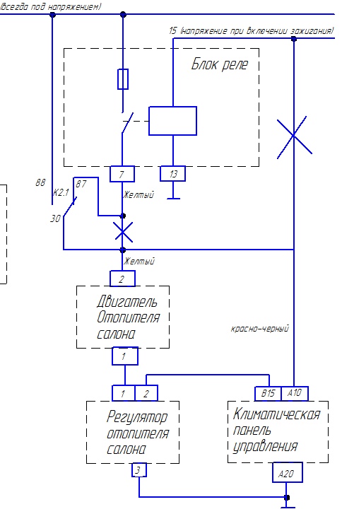

Установщики вебасты откусили штатный сигнальный провод от замка зажигания к климату. К блоку климата приходит новый хз откуда.
Времени не было разбираться, повесил через диоды оба провода на климат, потом поеду к вебастовцам.

deka писал(а):Установщики вебасты откусили штатный сигнальный провод от замка зажигания к климату. К блоку климата приходит новый хз откуда.Времени не было разбираться, повесил через диоды оба провода на климат, потом поеду к вебастовцам.
Они тебе сделали, чтобы когда работает вебаста, обогревался салон? Если это так, то они этот провод завели на дополнительное реле, в котором скорее всего дело. Его найди и посмотри колодку и само реле.
Примерно тут нарисовано, что они разрезали и что добавили, найдешь, короче.
