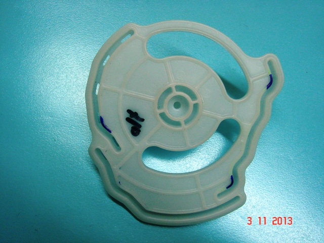

(по диаметру подошло идеально!). Зафиксировал этот металлический штырь, чтоб он не вылетал из корпуса. В общем этот штырь, как вы поняли и заменил сломанную ось для бедной шестереночки. Заработало.
