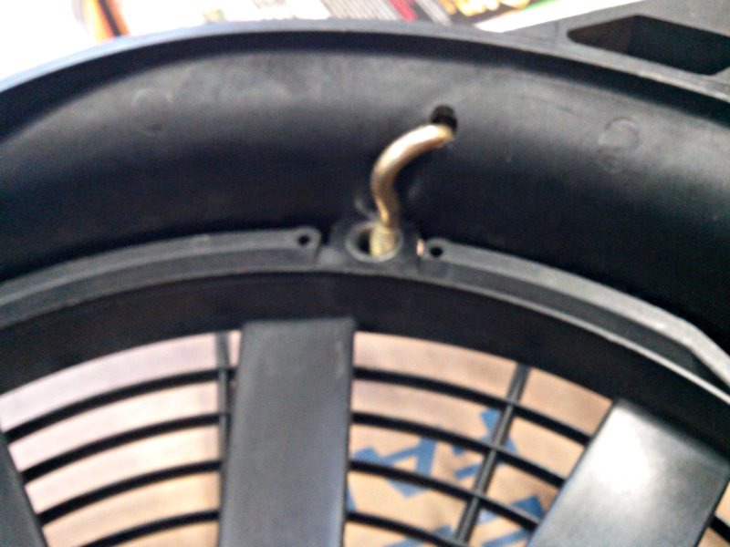

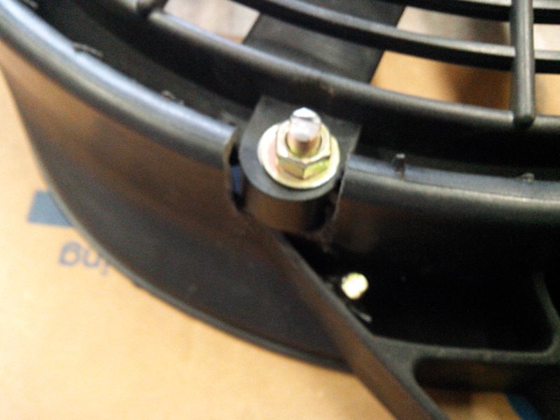

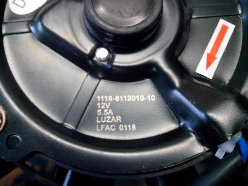

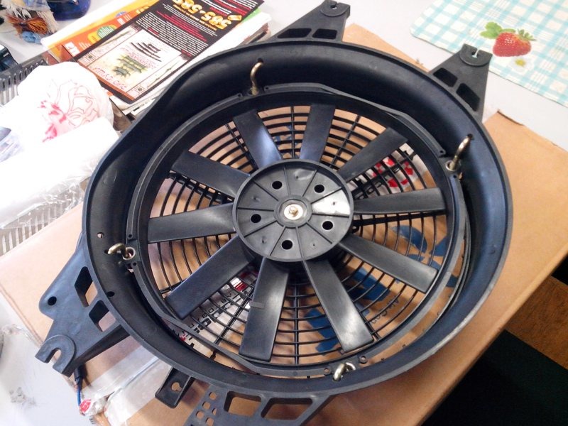

Мишель писал(а):Можно резюмировать, что вопрос с помощью NBB-A034 можно решить установив старую крыльчатку или изменив полярность питания мотора. Правильно я понял?
Не все так просто. Я сегодня такой устанавливал на дорестайл. Просто перекинуть крыльчатку не получиться. Вал у NBB-A034 короче оригинального, к тому же на валу фаска с одной стороны, а у оригинала с двух. В общем, с помощью болгарки, я старую крыльчатку установил, предварительно посадив на вал на бакситку, так как усиливающую шайбу установить не хватило длинны вала. Между тем, нашел не плохой вариант поколхозить для желающих. Вентилятор кондиционера от КАЛИНЫ, у нас цена вопроса 1200 руб Диаметр крыльчатки немного меньше, можно прямо с корпусом установить в родной корпус. Но мощность в два раза выше и оборотов больше.
Немного поколхозил от безделья. Получилось вот так как то. Теперь есть в запасе.
