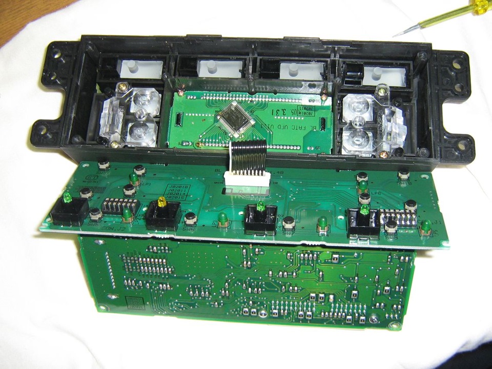

Сообщение КСИ » 12 окт 2018, 09:16
Коллеги, что-то погуглил и не смог найти инфы по диодикам в кнопках на климате.. Ткните если есть инфа - что за диоды и как к ним подлезть? Половина кнопок уже не горит(

Re: Не работающий кондиционер и подсветка кнопок на панели
Сообщение doc07 » 12 окт 2018, 10:02
КСИ писал(а):что за диоды и как к ним подлезть
Hyundai/Kia 97309-3E100. Лампа накаливания. 6 штук
На всякий случай: Подсветка панели приборов: 0K9A255 431 - 3 ватта х 4 шт. Индикаторы панели приборов: 0K2015532.
Только вынимать путем разбора декоративных накладок и т.п.
Сообщение КСИ » 12 окт 2018, 11:29
Аналогами никто не заморачивался?
Я так понимаю, что это обычная лампочка накаливания 3мм, 12 В, 100 мА.
Типа вот этой:
http://www.micel.ru/one.php?id=1443699
Разница в цене в 3 раза...
Добавлено через 1 минуту 20 секунд:
Игорь, 6 штук это только в климате? без учета кнопок?
Добавлено через 5 минут:
Сам спросил - сам отвечу)
В одном только в климате 10 лампочек.
Сообщение doc07 » 12 окт 2018, 11:38
Сережа, я когда пришел в "Чип и Дип", то сразу подобрал аналог. Мне еще вдогонку фигушки казали... :ROFL: Разбери и в путь до ближайшего магазина! (радиотовары)
Сообщение КСИ » 12 окт 2018, 12:00
Куплю седня десяток наобум. Доложу. Неахота разбирать дважды.
Сообщение doc07 » 12 окт 2018, 13:30
КСИ писал(а):наобум
Ээээ, брат! Торописа не надо (с). Какие то из них с ножками, какие без них. Давно это было. прошлым летом. :) По месту надо смотреть. Но, в магазине будет 100% дешевле.
Сообщение КСИ » 12 окт 2018, 14:17
doc07
А вот если б ты, Игорь, отчётик набросал прошлым летом, то и сам бы всегда мог вспомнить и другим в помощь 8)
Думаю из "с ножками" сделать безногих не составит труда :ROFL:
