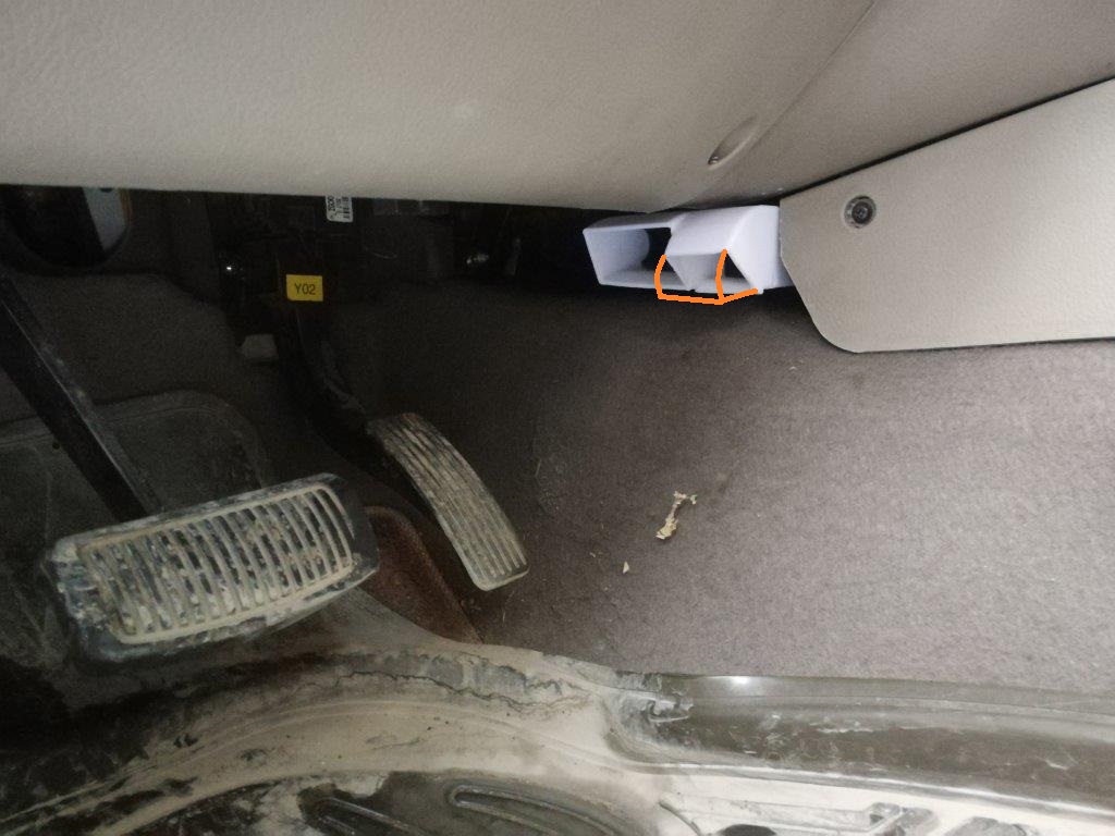

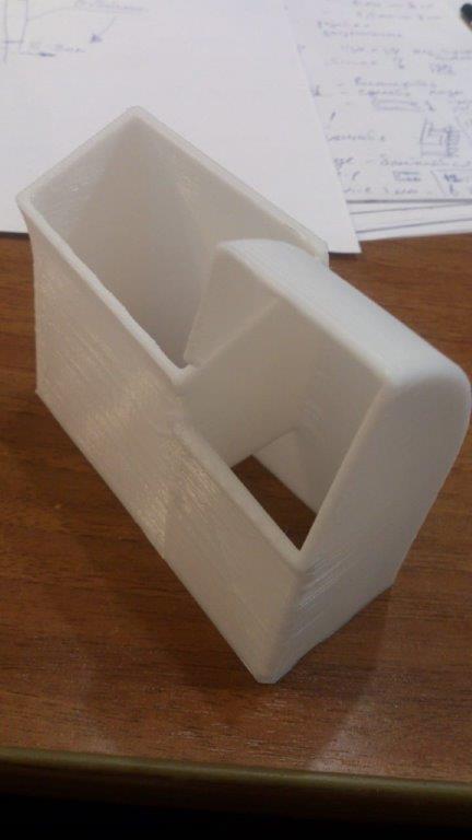

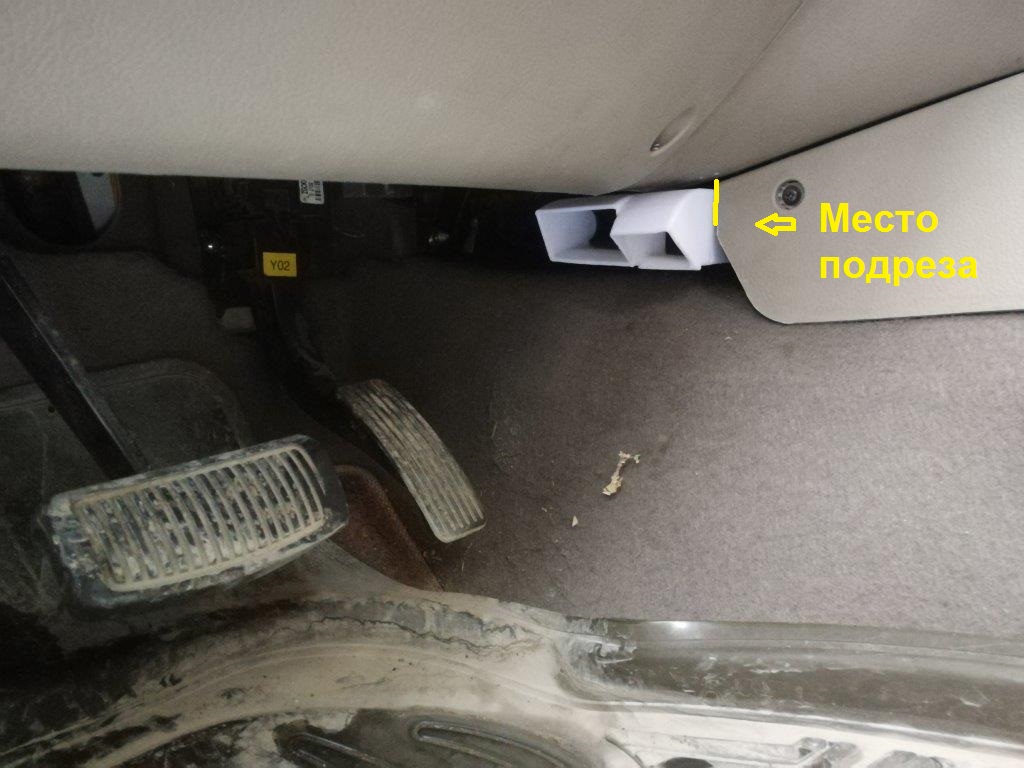

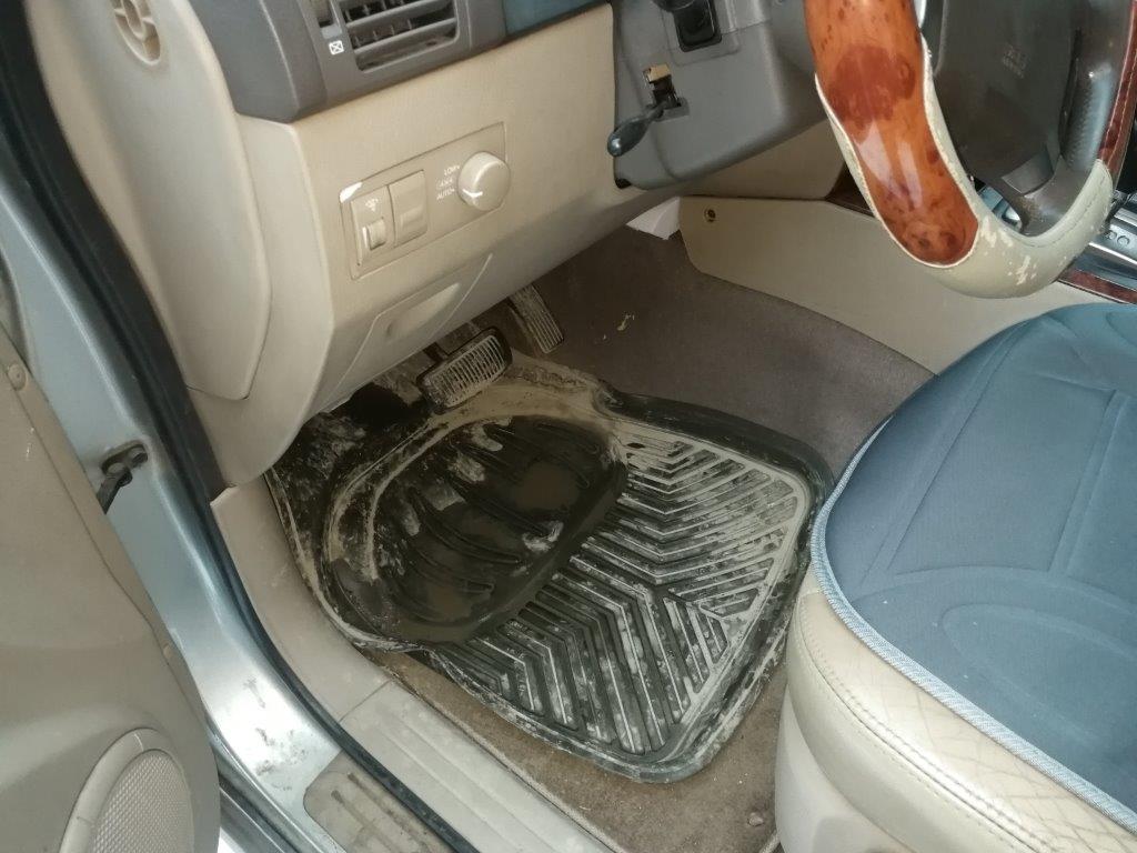

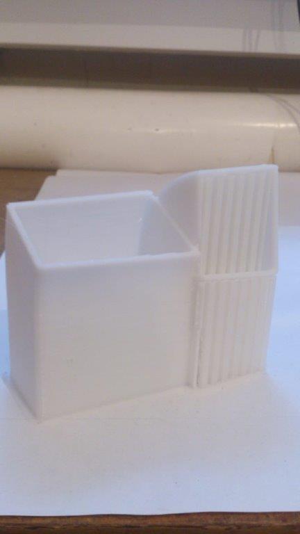

Всем доброго дня товарищи сорентоводы! Тема конечно старая, но я не нашел более/менее адекватного решения по поводу направления потока воздуха в ноги водителя на дизельном дорестайле. Может моя идея комуто упростит жизнь :oops:
На 3D принтере напечатал вот такую вот штуку. Немного пришлось подрезать уголок центральной консоли, в районе этого воздуховода(для глаз незаметно). Надел ее на сам воздуховод,в итоге, коврик почти всегда сухой, ноги перестали мерзнуть, в правую ногу дует немного сильнее чем в левую, но это изза расстояния, хотя сопла делал специально разного размера.

Привет Максим, да, только поискать нужно. Постараюсь в ближайшее. Кстати Супер ТОД твой дошел целый, забрал только неделю назад, пасспорта небыло). Руки все никак не доходят установить(

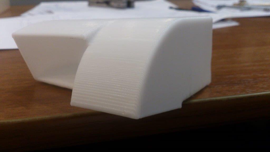

Добавлено через 51 минуту 45 секунд:
Кстати девайс выглядит вот так:

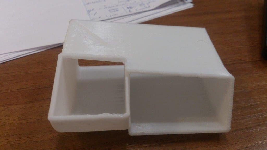

Добавлено через 23 минуты 10 секунд:
Оригинал детали выглядит вот так, необходимый угол наклона отрегулировать болгаркой)

Вот STLки, там несколько вариантов. Какой из них окончательный, сказать не могу, сейчас нет возможности их открыть. Это можно понять, сравнив с моими фотографиями
