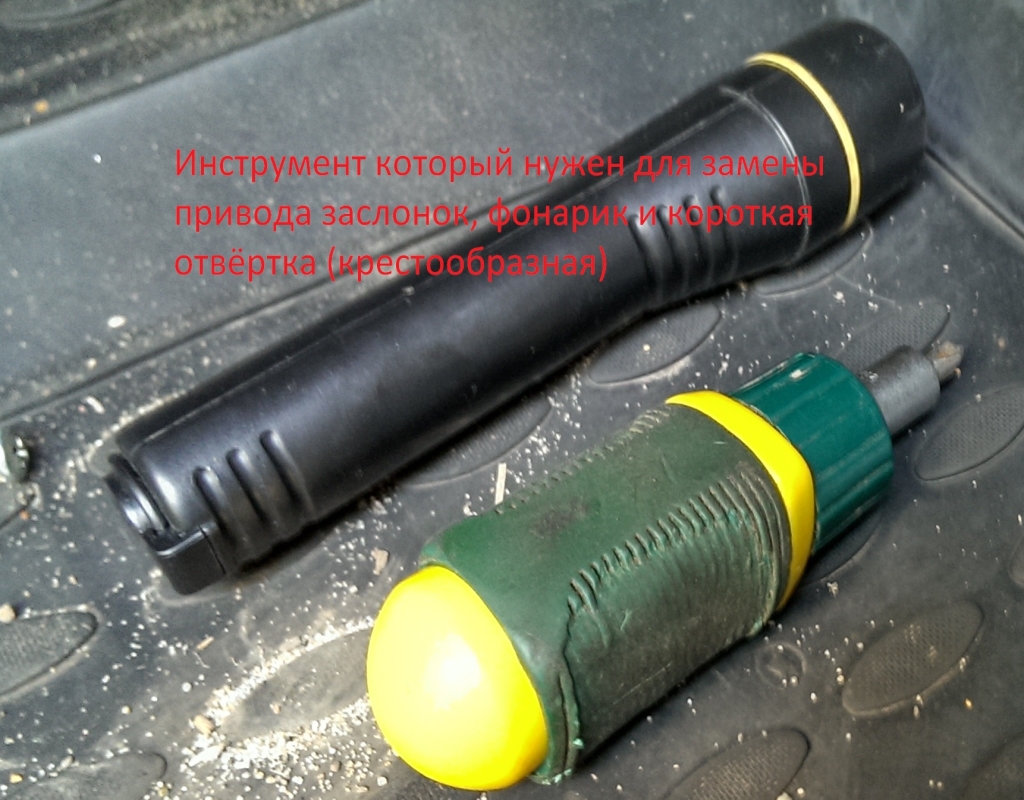

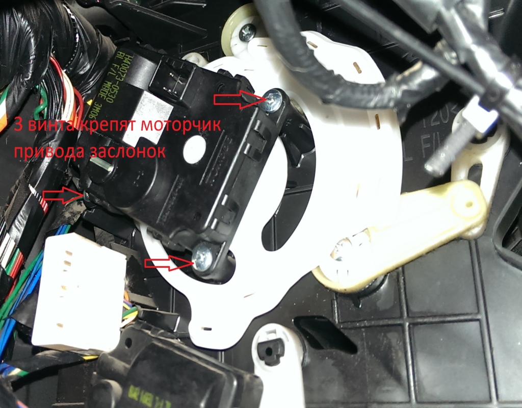

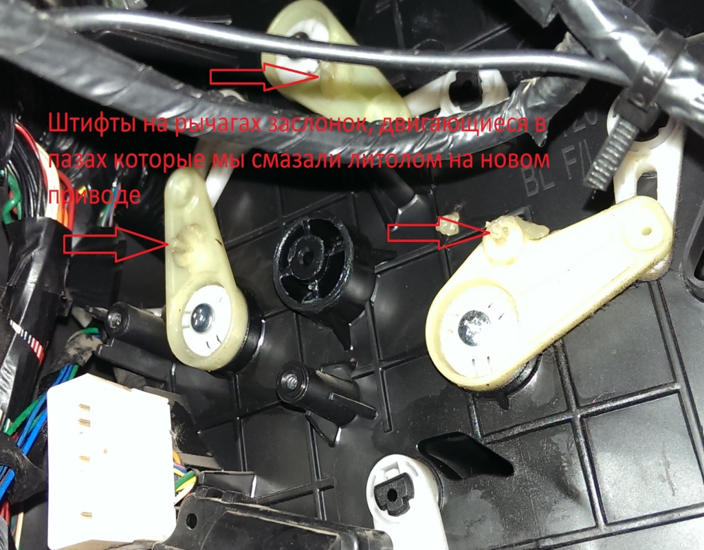

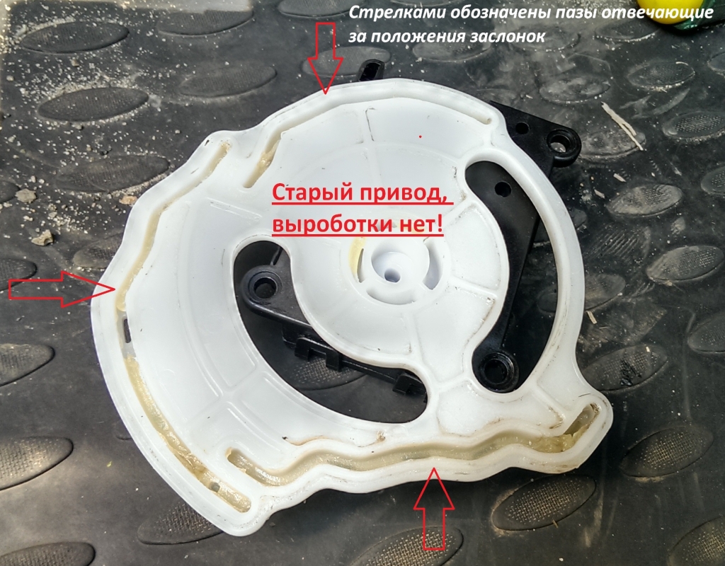

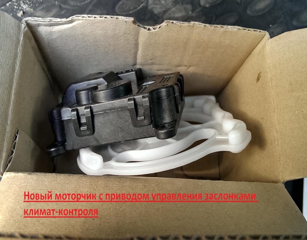

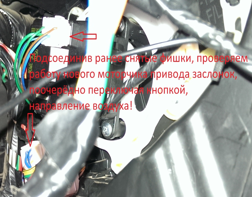

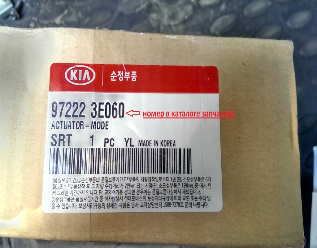

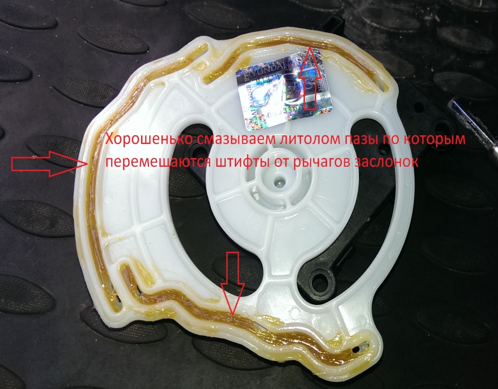

Если кого интересует подробно, разборка-сборка, опишу на e-meil и фотки вложу, где и чё крутить надо, если есть вопросы, то сюда yanarykov@mail.ru постараюсь помочь

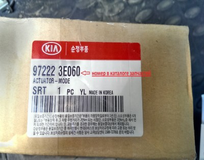

. Сегодня заказал моторчик)

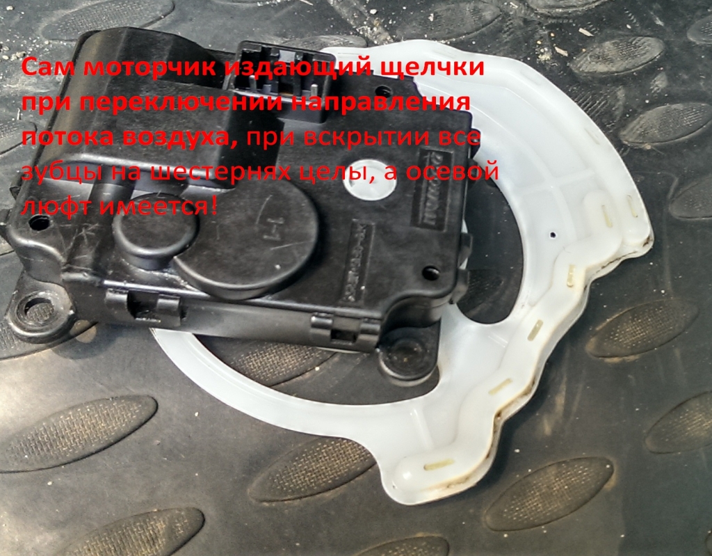

Кстати, на "Чирке" первопричиной является примерзание заслонки внутри короба отопителя.
Лучше заплатить 2 рубля за новый привод, чем выложить намного больше за колхози всёравно придётся выложить теже 2 рубля
