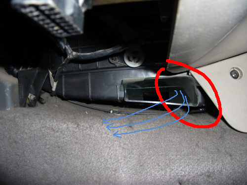

Re: Переделаем обдув в ноги! Требуется помощь. Фото отчет

У меня на удивление герметично всё получилось, даже слишком :ROFL: Думал сложно быдет гофру приделать в к выходу штатному, но оказалось всё красиво и надёжно, осталось сделать так что б эффект был :)
Ну так-то да, скруглять, снижать, но как...тесно там. Я не знаю устройства этой печки, как там чего внутри. Но есть мысль заглушить штатный выход и врезать канализационную трубу в этот "черный ящик" повыше и подальше, что б она выходила сразу параллельно полу и проходила над ногами, а в ней сделать вырезы вниз. Но это если конструкция печки позволяет, надо знать куда резать. А то так и привод заслонки вырезать можно :)
Добавлено через 17 часов 52 минуты 51 секунду:
Сегодня поковырялся еще, и так и сяк. В общем оторвал канализационную трубу и сделал как в варианте на предыдущей странице :) Только у него штатный выход воздуховода другой! Хотя машина такая же и год тот же. У меня на выходе из печки не короб, а так сказать, козырёк. И натянуть на этот выход гофру невозможно. Именно потому я изготавливал деталь дополнительную, которая на фотках выше из оцинковки. И гофра у меня другая, её подвязывать не пришлось, она достаточно жестка и сама прекрасно держит форму. На этом и остановлюсь пожалуй, хотя левой ноге тепла всё равно мало.

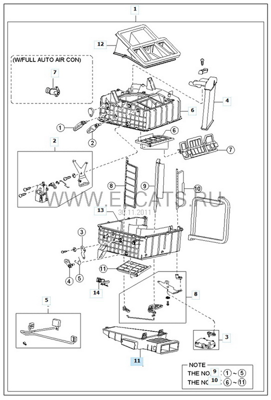

Хочу сделать, что-то подобное только правый угол сделать направляющий поток к носкам и вниз.
И еще вопрос. Кто-то может снимал/разбирал/на разборе видел или может посмотреть корпус обогревателя под №11 ( 97231-3E000 - 7$ exist ) в аттаче, можно ли его разрезать и сделать отверстия для выходящего потока шире (только вот думаю проблемно его будет снять :( )

А если заткнуть отверстия на задних пассажиров в детали №11 на рисунке выше, ногам водителя станет заметно лучше ?
