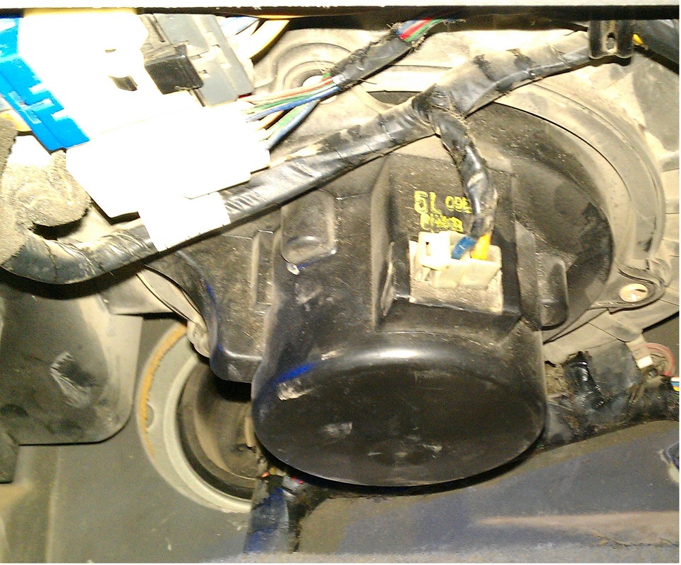

вот фото
, вот такая цилиндрическая хрень под бардачком.

Warpan писал(а):вот такая цилиндрическая хрень
Эта хрень ищо и электрическая, судя по проводкам, которые туда подведены.

Сообщение YAN » 09 ноя 2011, 20:29
Похож на корпус электромотора.Может это он?

Сообщение Romz » 09 ноя 2011, 20:30
Warpan писал(а):вот такая цилиндрическая хрень под бардачком.
Это мотор вентилятора отопителя. Заслонки дальше ищи, под магнитолой.
