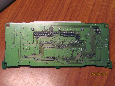

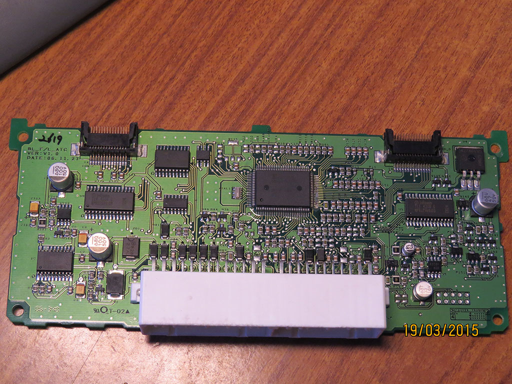

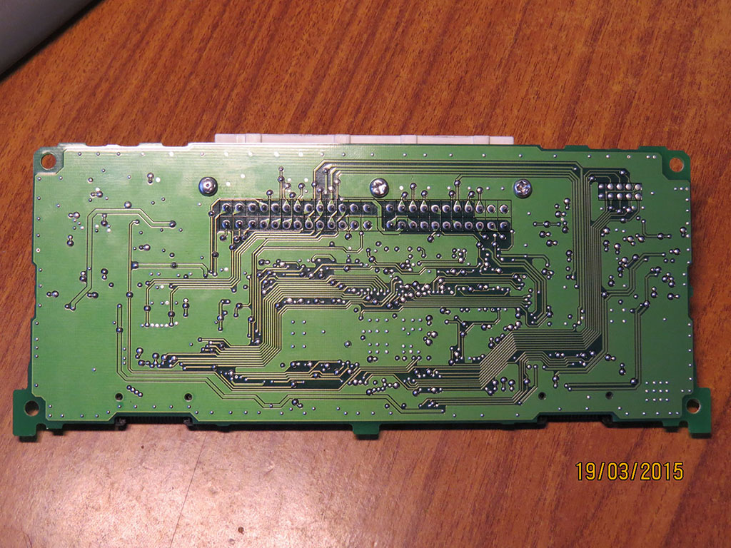

Снимал блок климата, думал что-то загажено, перемыкает контакты, все прочистил спиртом, хотя платы и так были очень чистые, поставил, показания не верные. Утром стало все нормально, немного проехав забортная температура ушла за 40. В другой день утром сел, температура была за 40, поездив немного климат начал нормально работать, но не долго. Выявить зависимость от внешних факторов не удаётся.
