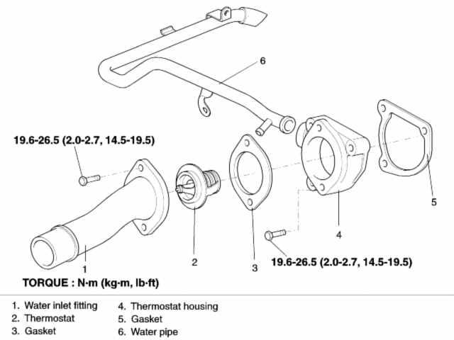

Вот схема, думаю ничего сложного. :D

В принципе ничего сложного, но остался один вопрос, термостат стоит в верхнем патрубке
(сверху слева по ходу движения), или справа внизу за генератором?

Уже разобрался - справа внизу.

Если интересно могу всё расписать по пунктам.
1. Отсоединяем плюсовую клемму от аккумулятора!!! Я просохатил и чуть не поплатился генератором. :o
2. Снимаем защиту картера двигателя. Сливаем антифриз из радиатора (слева по ходу внизу есть краник с тоненьким шлангом) примерно 3 л., больше по моему бесполезно, так-как из блока выходит только до уровня верхнего патрубка, а на самом блоке искать краник слива было вломы. :oops: Если и Вам будет вломы - прикупите 3л. антифриза на долив.
3. Снимаем ремень привода генератора и др. потребителей - алгоритм обсуждался неоднократно повторятся не будем, единственно я на будующее сделал типа фирменного ключа (приварил к старому накидному ключу на 17-ть металлический стержень длиной около 35см., можно кусок трубы 3/4 кому что нравится), можно для удобства снять кожух вентилятора, но я не снимал всё просунул так.
4. Снимаем верхний кожух воздушного фильтра, возд. фильтр, партубок идущий к турбине, сапун. Патрубок снимаем аккуратно на нём может быть скопление промасленной пыли (пластелин), затыкаем турбину чистой тряпочкой.
5. Откручиваем от генератора подачу и обратку масла; с торца аккуратно не прое...ть медные шайбочки :shock: , сверху прокладочка резиновая.
6. Отсоединяем от генератора клемму, откручиваем плюсовой провод.
7. Сзади снизу генератора отсоединяем патрубок вакуумника.
8. Откручиваем кронштейн удерживающий вод. трубку над генератором - удобно использовать гибкий вал.
9. Откручиваем кронштейн крепящий трубку масляного щупа справа снизу под генератором.
10. Откручиваем генератор; сверху гайка, шайба, гровер + болт с прямоугольной головкой, снизу болт, нижняя гайка завальцована в кроштейне генератора.
11. Используя деревянную надставку и киянку страгиваем генератор с места и вытаскиваем его на свет божий :)
12. Откручиваем кронштейн правого верхнего обводного ролика. Слегка страгиваем с места киянкой - извлекаем.
13. Откручиваем болты крепления нижнего патрубка, быть готовым к тому, что оттуда ливанёт оставшийся в блоке антифриз около 2,5 л. %) (смотри пункт 2 про запас атифриза) поэтому снизу подставить ёмкость во избежание болота на полу в гараже.
14. Извлекаем старый термостат, меняем прокладку, устанавливаем новый термостат. :Yahoo!:
15. Собираем всё в обратном порядке.
Вот впринципе и всё. На данную процедуру ушло 2,5 часа неторопливой работы с перекурами. :)
