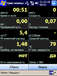

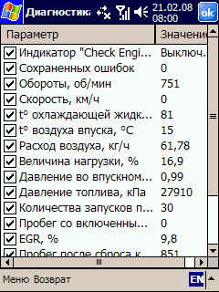

Докладываю - 1.- у нас шина CAN, 2- адаптеп на дизелях работает. Эксперимент проводился с адаптером Type:02.01 (CAN) ver.1.0. Версия ПО для КПК 3.1 (с поддержкой дизелей) http://www.check-engine.ru/obd-ii.CAN.php.
Все встало штатно, никаких танцев с бубном, никаких дополнительных настроек. Все режимы работают. Так что адаптер на дизелях работает. Выкладываю скриншоты, которые сделал сегодня утром.
Из недостатков, хочу отметить неудачное расположение диагностического разъема, он под правой ногой, и если воткнуть туда вилку адаптера, задеваешь ее ногой. Думаю придется отогнуть крепление разъема (он вроде крепится на алюминивой пластинке)

Не проверял, насколько показания расхода, мгновенного расхода и среднего расхода похожи на истину?
ShineOn
Сообщения: 31686
Благодарил (а): 641 раз.
Поблагодарили: 903 раз.
Re: check-engine для ДИЗЕЛЯ!
Сообщение asy_10 » 21 фев 2008, 10:16
По расходу сказать трудно. Вчера ехал по пробкам, показывал средний расход 20л. (проехал 30 км от пр-та Вернадского до Коровинского шоссе по 3 кольцу). Вечером же заправлялся, за неделю средний расход 14.5 л
Все дело в том, что адаптер я взял у друга на вечер и времени для проверки особенно не было. Но судя по всему похоже на правду. Кстати, в программе есть возможность учитывать расхождения с реальным расходом настройкой корректировочных коэф-тов.

asy_10 писал(а): Все режимы работают. Так что адаптер на дизелях работает. Выкладываю скриншоты, которые сделал сегодня утром.
Объясните, плз, чайнику - А в этой программулине есть правильные параметры, которые д.б. на исправном авто?
Ну грубо говоря - вот показывает значения "Давление топлива" "EGR %" - мне они ни о чем не говорят, как узнать насколько они близки к идеальным?

Сообщение asy_10 » 21 фев 2008, 12:28
Есть и описание параметра и какой он должен быть, например диапозон, можно даже в реальном времени посмотреть график изменения параметра по сравнению с эталонными значениями.
Вот здесь более подробно описано
http://www.check-engine.ru/software.PPC.php
