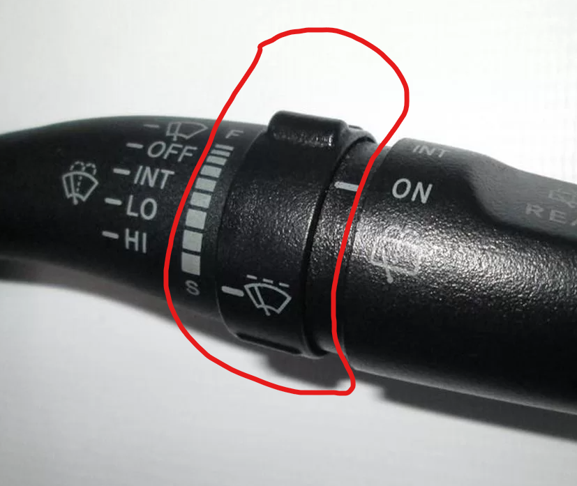

Тель хай братья! Почему может не работать переключатель интенсивности дворников? Дворники включаются, но быстрота смахиваний не меняется при кручении кольца. Это с чем связано?
Добавлено через 2 минуты 13 секунд:
Грешу на саму ручку переключателя. Нашел замену ему но она для 3.3 4WD AT (238 л.с.) номер детали 934203E010 а у мя дизель. Есть разница в деталях?

У вас возможно машина с датчиком дождя и там регулируется не пауза, а чувствительность.

DiCh писал(а):там регулируется не пауза, а чувствительность
Вот оно что) значит всё в порядке. У меня действительно с датчиком дождя. Благодарю, вопрос закрыт.
