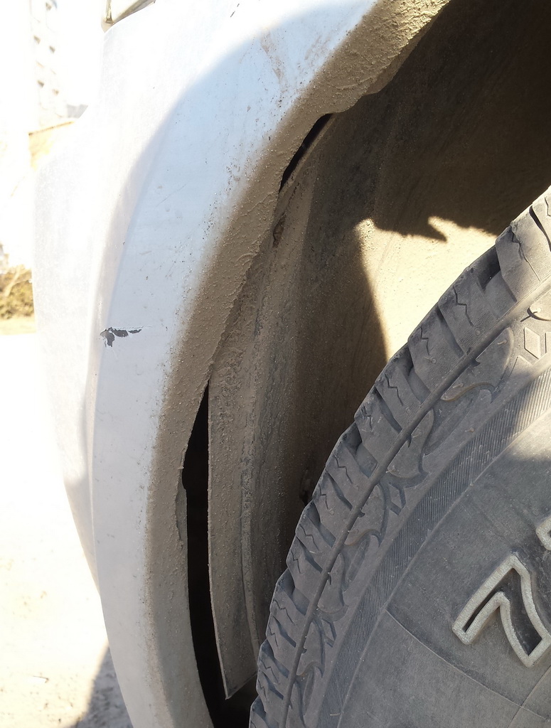

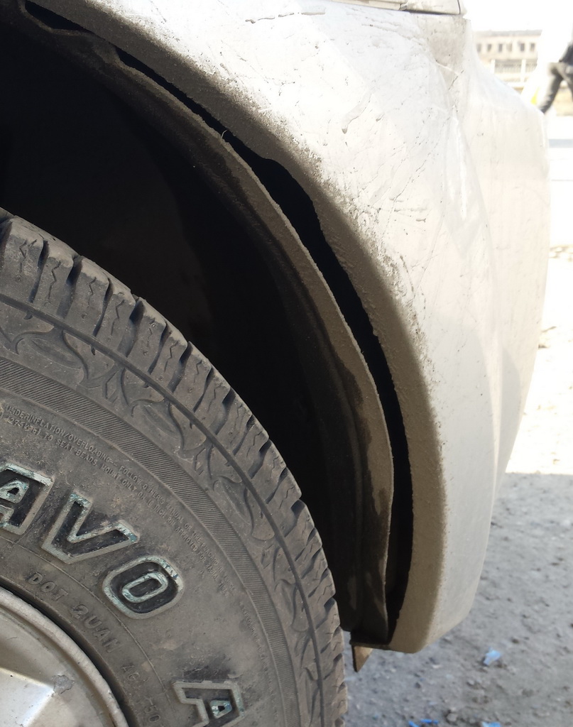

Доброго дня. Приобрел авто и у него есть такая проблема, как зазор между подкрылком и крылом. Такое ощущение, как будто подкрылок усох. Пробовал его как то заправить, не "натягивается " ни в какую. Может это такое качество пластика? Подскажите пожалуйста. Поиском по форуму ничего не выдало. Спасет ли установка нового подкрылка?

Просто это не оригинал. Спасет покупка оригинального поткрылка у меня в точноси также.

Новый подкрылок недешев. Попробуйте для начала погреть старый феном и смоделировать по месту

Блин, вроде как первый владелец был директором автосалона КИА. Неужели он себе левак ставил. Но, если есть примеры, тогда спасибо, за советы. Попробую феном подправить, встречал такой рецепт. Не поможет, тогда с разборок может оригинал поищу. Еще раз спасибо..

У меня подобное после установки неоригинального бампера. Но по нему видно, что он со всех сторон маленький. Натягивали с трудом его на посадочные места.
Сейчас уже жалею, что оригинальный не заказал, хоть он и значительно дороже был.
