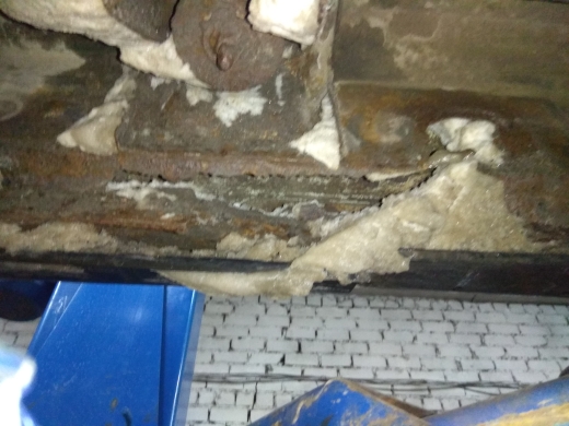

Всем добра!

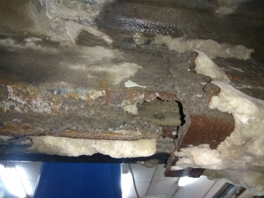

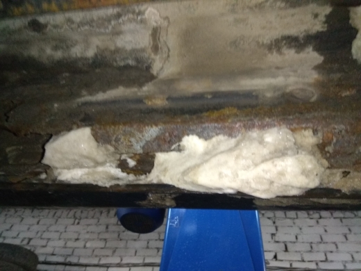

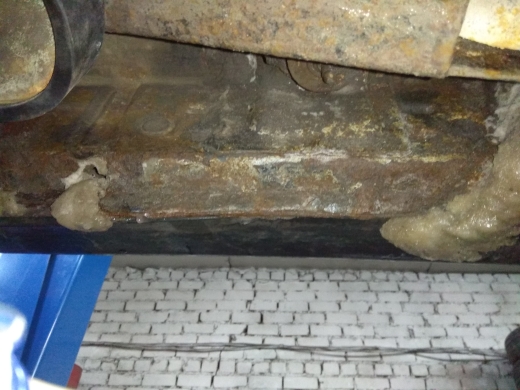

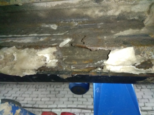

Сгнили у меня пороги. То есть напрочь. До того, что реально отвалился обвес из труб, который крепился к порогам. Такие дыры в порогах, что воробьи могут в них залетать и гнезда в недрах автомобиля вить. Честно. Я сам увидел - просто офигел!..

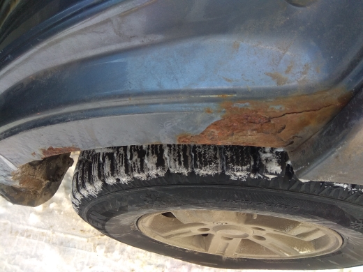

Ну, до кучи гниет еще задняя арка, с водительской строны особо сильно, но и с пассажирской есть. Пока еще не сквозные дыры, но пара лет максимум - и будет сквозная за водителем. Внутри, со стороны салона пороги с рыжиками.
Вопрос-то больше по порогам. Ну, вот отгнили они у меня - а чем это грозит рамному внедорожнику? Кузов-то на раме держится. Это для безрамных авто важны пороги для обеспечения жесткости кузова, а нам-то они зачем? Или я не прав и наличие порогов тоже влияет на что-то? Ну, там на сминание кузова правильное при ДТП или еще на что-нибудь.
Вопрос не праздный. Заехал к кузовщику, он сказал, что если делать на совесть, то стоить это всё с железом, антикором, покрасокй (арки, пороги со стороны салона), работой - всё это будет стоить от 50 до 70 тысяч рублей. Сумма не укладывающаяся у меня в голове. За 70 т.рублей можно автомобиль на ходу купить, а тут на кузовной ремонт...
Что скажете, уважаемые, стоит вкладываться (авто продавать не планирую, т.к. на вырученную сумму ничего путьнего не купить)?
Или хрен с ними, с гнилыми порогами и грядущими дырками в задних арках - на безопасность не влияет, можно еще 20 лет ездить?)

Илья159 писал(а):отгнили они у меня - а чем это грозит рамному внедорожнику? Кузов-то на раме держится.
По сути вопроса.
Если вскрыть салон и посмотреть изнутри - там от порогов (а полы однозначно пошли) до крепления рамы - с ладошку расстояние: отвалится кузов от рамы... Делов-ьл... :ROFL: :ROFL: :ROFL:
