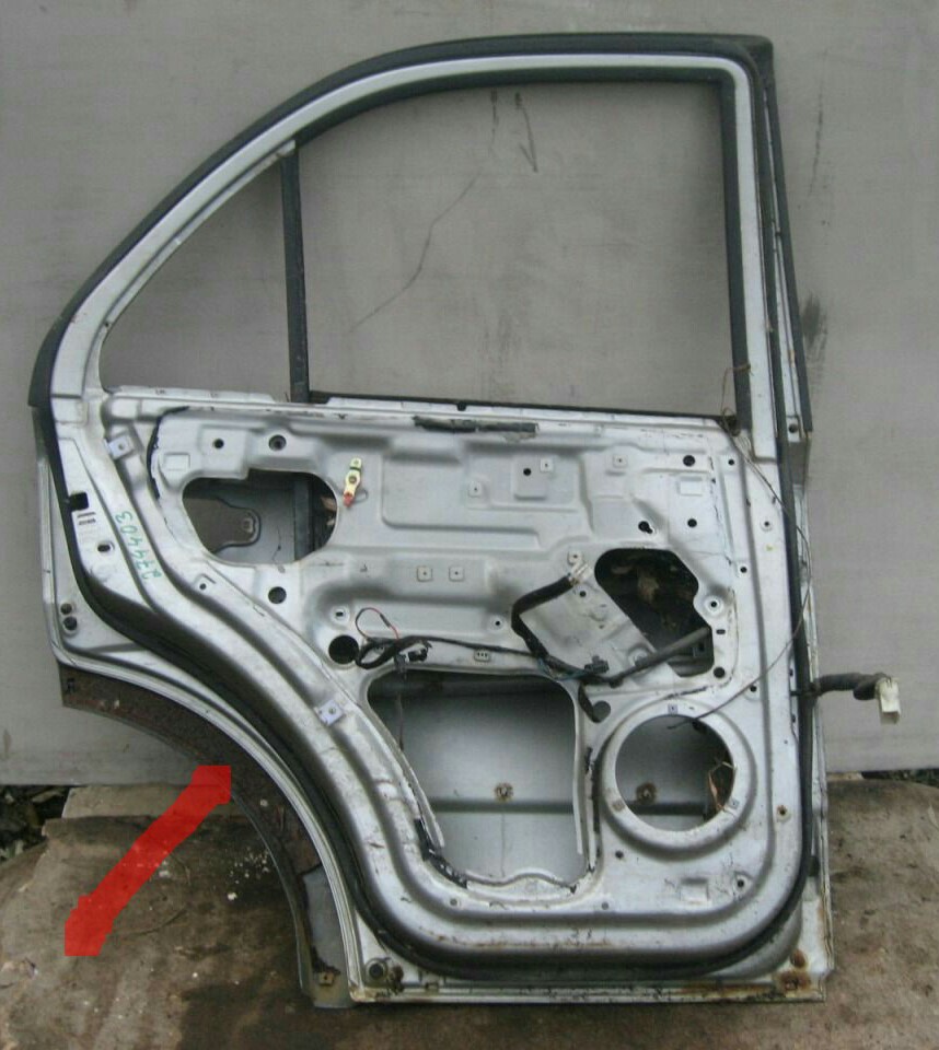

Добрый вечер! Прогнил до дыр металлический усилитель, тот, что крепится на заклепках к пластиковой накладке задней пассажирской двери. На фото с просторов интернета он отмечен красной стрелкой.
Собственно вопросы:
-можно ли заказать эту деталь для левой и правой задних дверей,
-если заказать нельзя, чем заменить? Кто как вышел из положения?

Идет с накладкой. Забить. Вырезать самому по образу и подобию, покрасить и приклепать.

Что ж, буду искать подходящий металл и слесарить. Благодарю!

Есть одна с левой стороны. Была ржавая, зачистил корщеткой да потом задул из баллона.
А потом эту накладку с двери оторвал камаз :)))) Могу жестянку отправить если надо, но овчинка по моему выделки не стоит

Алексей, спасибо за сочувствие, я сейчас договариваюсь со знакомым насчет листа нержавейки. Делать,так на века :D

Там хватит толщины 1 мм.
