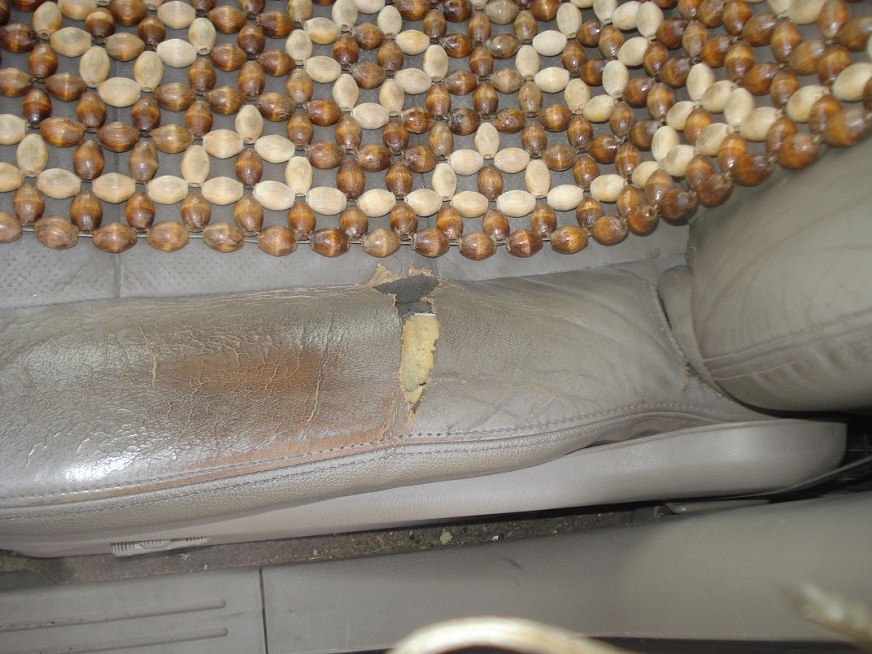

Фото позже, хотя и так вроде понятно. Салон бежевый, кожа. Состояние хорошее и перетягивать весь из за одного водительского сиденья жаба душит. Мастерских рядом нету. Как обойтись малой кровью, можно где то купить б\у обшивку переднего водительского сиденья, по идее цвет одинаковый должен быть у всех.

Без фото-сложно что то посоветовать :(

имхо...
сидуха снимается довольно просто. вытаскивается из салона также легко.
А дальше с ним работать легко. У меня тканевая обивка, и была сильно продавлена как
раз вот эта левая сторона. Вплоть до металлических вставок (там внутри есть каркас).
Восстанавливал с помощью вспененного сплэна и 88 клея.
В твоем случае видится такая картина.
После снятия сидухи отвинчивается седалище. Затем оно разбирается (там вполне легко
это сделать) и начинается работа с кожей.
Я бы приклеил 88 клеем к внутренней части обивки заплатку из прочной, но эластичной
ткани. Клей этот сохнет довольно быстро. А затем прострочил бы на швейной машинке
место трещины.
Можно и рукой пройтись и сделать прошивку.
Как то так...

Судя по фото,ТО- уже поздно делать,тут "капремонт" необходим.
Моё решение тут :arrow: Тема: Перетяжка салона, Сообщение #1303345, Автор: Nikolay0812

Nikolay0812 писал(а):тут "капремонт" необходим.Моё решение тут
Ну в принципе можно и руками попробовать заменить вставку, но где материал взять такого цвета ?

Есть замечательные французкие тюбики с жидкой кожей.
Наносишь на поролоновый кусочек, и быстро касаясь подкрашиваемого фргамента
перемещаешься по поверхнсоти подкрашивания. Получается очень здорово. Я руль
каждый год подкрашиваю. Смотрится - как новый после подкраски. Сохнет быстро,
не более 10 минут.

Коллеги, спасибо за советы. Пока реальным вариантом вижу снятие обшивки и замена пришедшего в негодность куска целиком. Вопрос где взять кожи такого цвета ?

Вот у меня третий ряд сидений в гараже валяется, новый, в плёнке. Я думал его почикать. Как вариант на разборе поискать.

Жалко, спору нет. Поэтому и не почикал до сих пор. Была мысля в мастерскую отдать, чтобы только боковухи заменили. Но не знаю, подпишется ли кто-нибудь под такую работу.
