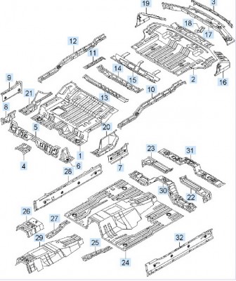

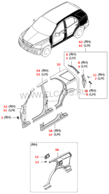

Снял пластиковые панели внизу кузова и был сильно огорчен. Пороги проржавели. Вердикт под замену.
Умельцы предлагают выгнуть и заменить, но цена получается заоблачная. Нашел в EPC for KIA картинки. Но никак не пойму, что заказывать. И цена деталей Божеская. Но лишнего тоже не очень то надо.
Подскажите плиз.

Позиция 57 и 58

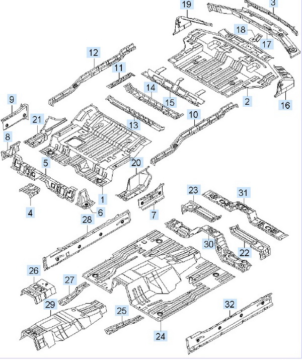

надо конкретно смотреть что с гнило, порог состоит из 3 частей, 58 пенка,28 усилитель,32,если гниение запущено, то по водостоку гниют все 3 элемента

порог состоит так 71312
передний лист железа ,в него вставляются клопы насквозь,сразу идет с небольшим зазором второй лист железа с отверстиями как у усилителя 28 (дублируют друг друга) на шве или чуть в сторону к пузу машины 28 и закрывает 32

переход есть 32 деталь ,у меня там герметик сверху,а ниже середины нет,толь отвалился,толи не было ,а сама пенка (наружнея часть, перехода визуально не имеет)если у тебя пошву ,а под плостмаской нет,свищ то есть, не страшно(проливай пороги из нутри,лучше снеми локер прям на месте с колесом,ток не удобно брызговик откручивать,если сорваны внутренние шлецы на сомарезах,я отвертку забил по кругу под головку чтоб отошел немного,круглогубцами подцепил пару оборотов дальше пассатижами вывернул,вынул заглушку резиновую и туды гланул,по водостоку цветник ржи
