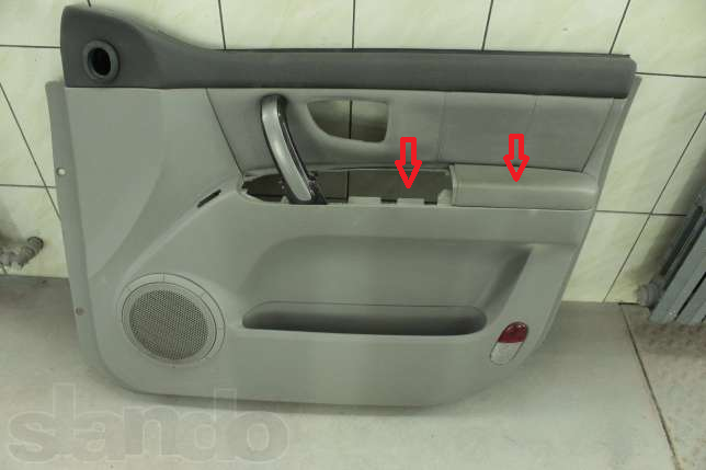

Кто знает, накладки, отмеченные стрелочками снимаются отдельно? Или только вместе со всей обшивкой?
Они на пистонах или саморезах?

Судя по картинке из Екзиста они снимаются отдельно.

Уточню вопрос. Как снять их, чтобы не сломать. Кредиткой пытался подцепить - кредитка ломается. Отверткой боюсь, что отломлю чего нить.

Снимаются со всей обшивкой. Когда снимешь, увидишь саморезы изнутри.
Добавлено через 1 минуту 50 секунд:
Снимаются со всей обшивкой. Когда снимешь обшивку, увидишь саморезы изнутри.

Они крепятся к обшивке саморезами, изнутри обшивки конечно.
Саморезов там много. Если будут сниматься и ставиться обратно,
рекомендую применить противоскрипный материал. Я применил
тонкие полоски "Изоскрип". Это пропитанный гудроном поролон

Ну я собственно с целью устранения скрипа и пытаюсь их снять. Материал имеется
