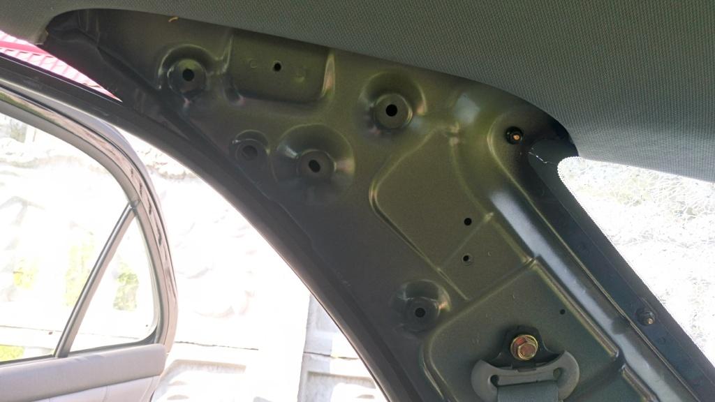

На выходных пришлось менять стекло багажника в Sorento I. Так как сам при подготовке к работам фото отчета не нашел, добавлю немного своих. Может пригодится кому :idea:
Скажу сразу, особого страха нет, меняется в первый раз менее чем за час.
Что то у меня получилось задом наперед, картинки смотреть снизу вверх :oops:

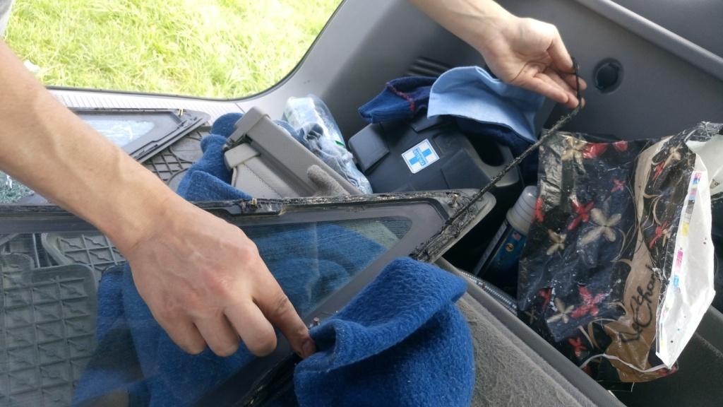

Герметиком решили не клеить, так как если как для лобового, потом не отдерешь, а из за винтов леской не вырежешь. Достали из старого стекла шнур пропитанный родным герметиком и перенесли на целое стекло. Его более чем достаточно.

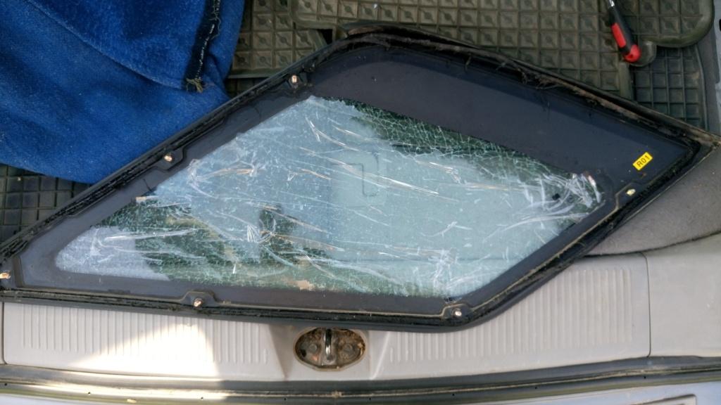

Внешний вид

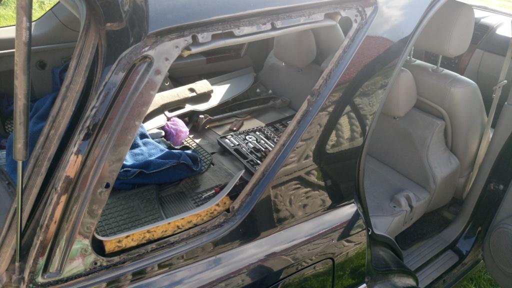

Сняли стекло

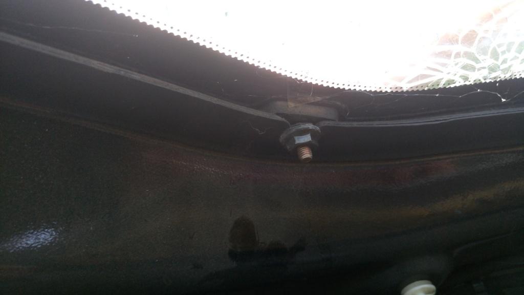

Стекло крепится такими гайками, их нужно все открутить. После откручивания, стекло нужно выдавливать за штыри гаек, выдавливается легко, но температура была под 30

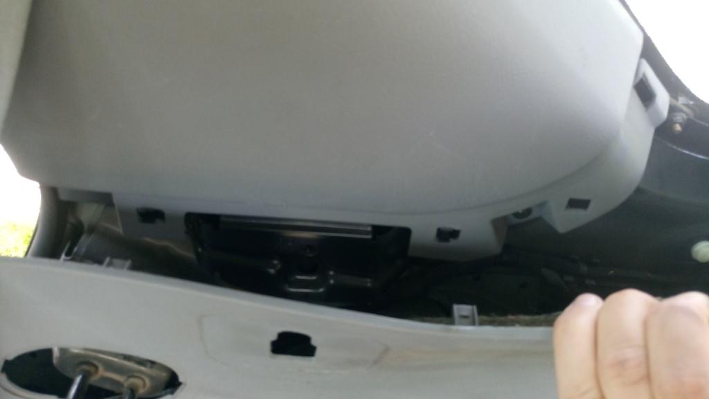

Подушки за ней нет, можно смело снимать. Все накладки держаться на защелках, отщелкиваются без проблем, немного тянем за края, под конец дергаем )

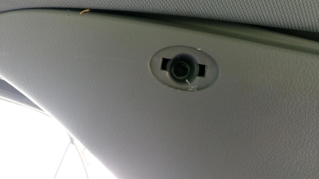

.... и откручиваем винт за накладкой обозначения подушек безопасности

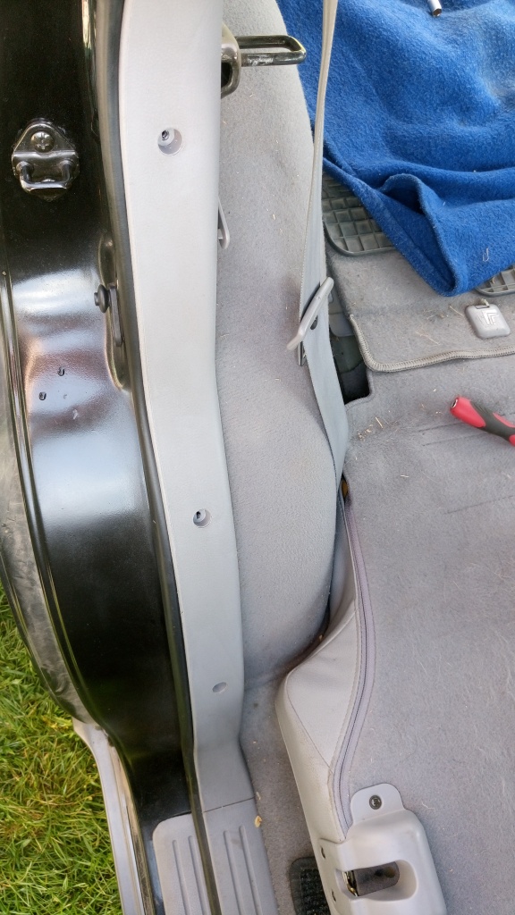

Снимает накладку стойки задней двери и багажника. Для этого откручиваем два самореза снизу
Снимаем накладку стойки у двери багажника (фото не сделал, просто на защелках, дергаем и она в руках), далее откручиваем винты в проеме задней двери накладки задней арки, вынимаем пару клипс на полу и откручиваем винт под накладкой проема багажника и накладкой порога задней двери

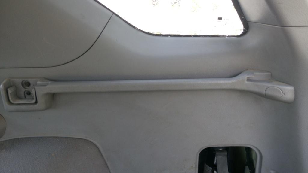

Снимается держатель шторки багажника, два винта
