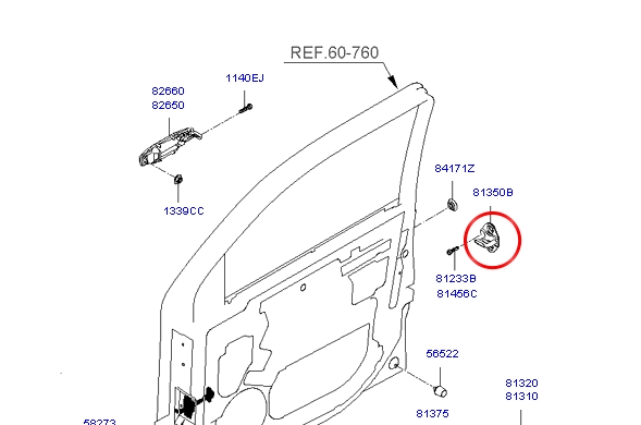

Правая передняя дверь не плотно закрывается. Примерно 1-2 мм. выступ. Есть ход когда прижимаешь.
Собственно вопрос... 813503E000 Фиксатор замка двери регулируется как у крузера например?
Там ещё спец. ключ-звёздочка нужен.

мля, купил эти звёздочки-шестигранники, полез смотреть-регулировать... а там просто на самой двери три винта крепящие замок ослабли. :D
