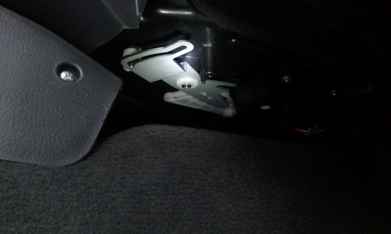

Сообщение fabik » 18 ноя 2011, 17:22
Здравствуйте, может кто знает, что это за "механизм", находится у левой ноги переднего пассажира.
Были мысли, что его функция открывать заслонки для обдува, но как я выкручивался смотря на этот механизм и одновременно переключая режимы обдува %) (все возможные) он у меня не двигался, но все режимы работают на ура (правда кондишен не включал).
Кто знает? :Search:

Сообщение deka » 18 ноя 2011, 17:31
Накрылось, значит, у тебя что-то в климат-контроле.
Заслонки этот блок и дергает.
Либо блок климата сдох и его не беспокоит, либо сам этот блок.
Я кстати, его перебирал. Он разбирабельный, можно почистить контактную группу, посмотреть на шестеренки.
У меня заработал.
До этого работал, но начинал елозить, как дисковод с хреновой дискетой.

Сообщение fabik » 18 ноя 2011, 17:39
Надо значит кондишен включить и проверить т.к. простые обдувы без A/C работаю исправно все. :P

Сообщение deka » 18 ноя 2011, 17:50
Чтобы он пошел работать, кажись, температуру надо с минимума на максимум менять.

Сообщение fabik » 18 ноя 2011, 17:53
Прошу прощения за поспешное создание темы, этот механизм отвечает за открытие "чего-то там" в зависимости от той температуры которую вы выставили на блоке управления климатом.
Только, что проверил. A/C тут не причем. Если температура >17.5C заслонка закрыта, если <17.5C то открывается, как-то так :). На улице +1... Все работает, все исправно. :Yahoo!:
Тему можно закрывать.
