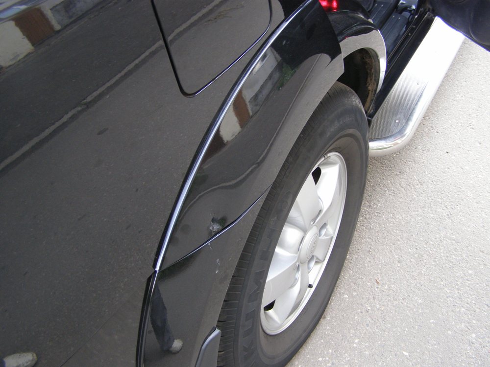

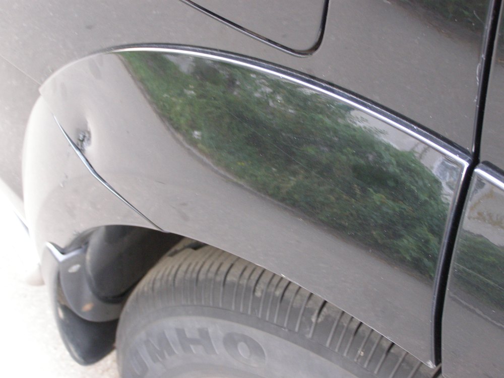

Sergik я наверное плохо выразилси!
Вот что мне нужно снять.
Какую фару откручивать?!?
Эта часть между крылом и дверью!

Re: Как снять накладки (расширители) на крыльях
Сообщение netoka » 03 авг 2011, 08:04
Если верить схеме в Elcats, то крепится эта накладка болтом и парой пистонов, придётся снимать внутреннюю обшивку боковины багажника
