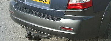

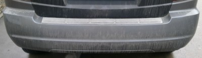

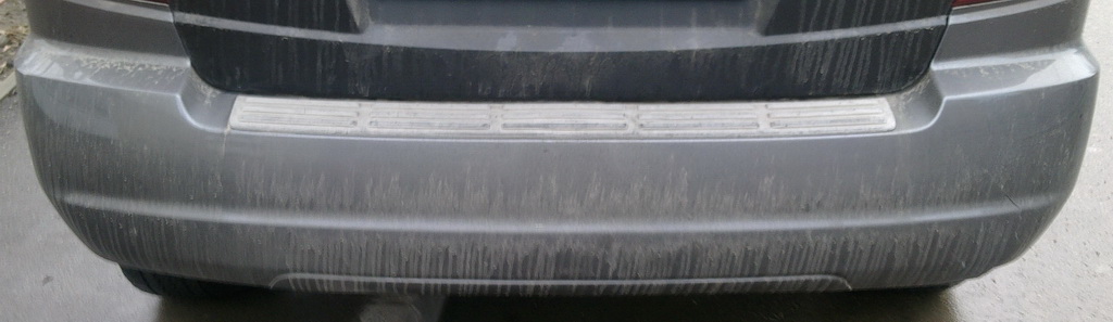

Сообщение Колпакoff » 19 мар 2012, 11:11
Возник вопрос, взаимозаменяемы ли бампера?
Верхнее фото 2004 год - европеец.
Нижнее фото 2003 год - кореец.
Интересуют моменты по креплениям, посадочным размерам и всякие другие нюансы.
Может кто знает?
Верхняя фото по человечески не вставляется почему то :Search:

Сообщение keksoid » 17 фев 2014, 17:37
Колпакoff писал(а):взаимозаменяемы ли бампера?
Заменяемы.
Ставил на 2002 (корея) от 2005 года (европа)
Все до последней дырочки подошло. Даже цвет. :)
Разница только в наличии катафоток.
