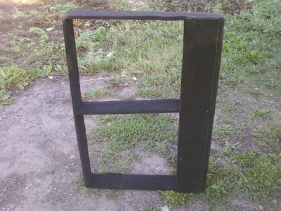

4. Далее началось самое интересное. В Спортике, я предлагал все закрепить на арках колес, резинками крепежными. Хотя мысль об устройстве там рундуков, по типу как в Дискавери-2, мне не давала покоя. И вот решил эту тему осуществить здесь. Вырезал из фанеры заготовки, предварительно все промерив и вырезав заготовки из картона. Получилось так:
Изображение Изображение

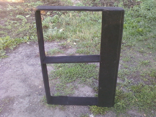

5. Далее эти фанерные заготовки обтянул дерматином и шинельным сукном. С сукном, увы вышла просечка, серого не осталось, пришлось шинель нового образца разрезать, т.к. времени ждать не было. Может быть после как-нибудь перешью.
Изображение Изображение Изображение

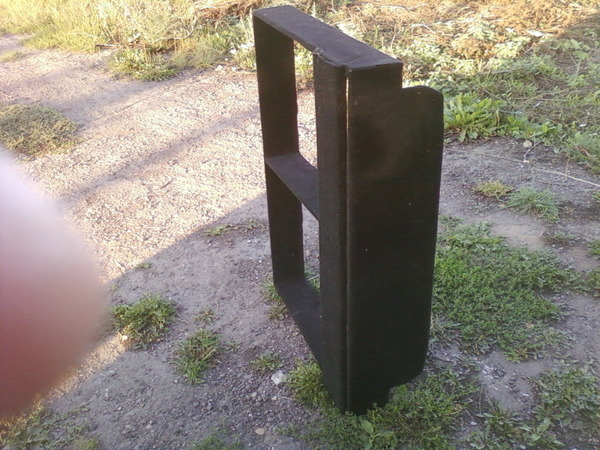

6. Далее, закрепил эти стеночки внизу с помощью саморезов и уголков, в вверху все теми же крепежными резинками.
Вид слева Изображение
Вид справа Изображение

Вик62 писал(а):Далее, закрепил эти стеночки внизу с помощью саморезов и уголков, в вверху все теми же крепежными резинками.
Вить! вот здесь, ябы сделал несколько иначе.
Не уголки, а ПЕТЛИ!
В случае перевозки габаритного груза, не умещающегося по ширине, ты просто отстегиваешь боковины, и они ложатся на пол. В итоге: багажник в первозданном внутреннем габарите. Ну а скарб, на время перевозки, можно домой занести. :D

Согласен на все 100%. Не было под рукой, сделал из того что было.

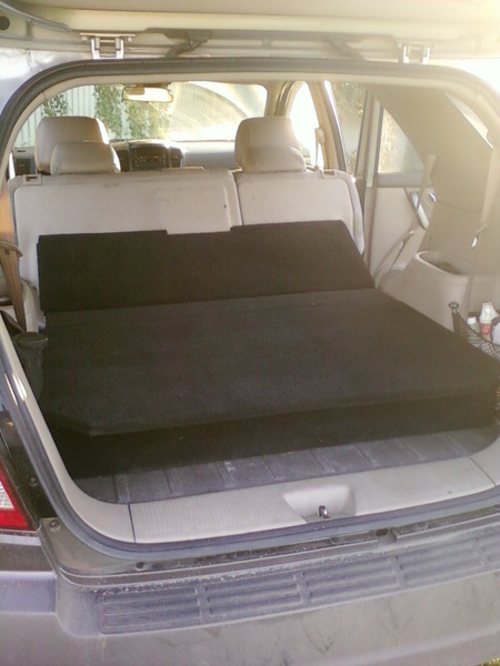

Ну и далее по фотам. В итоге выровнял уровень пола багажника с уровнем сложенного заднего сиденья. Получил возможность спать на ровном, а также огромный подпол в котором ездит весь рыболовно-лодочный шмурдяк, типа: инструменты, снасти, жилеты, спальник, пенки, топоры, чемоданчик с посудой, топорик с лопаткой и много чего ещё.

Да я уж заметил, когда фотки выложил. Ну вот у меня так получилось. Тоже типа рундука. Только поленился сидуху полностью сложить, когда фотал. Чуть позже "обкатал" полностью при поездке в Татарию. И грузил, и спал. Всем доволен. Всё барахло лежит внизу, наверху только доп.грузы. Бюджет постройки составил около 1-1.5 круб вместе с тканью, дорогими клеями и фанерой. Времени заняло часа 4.5.
