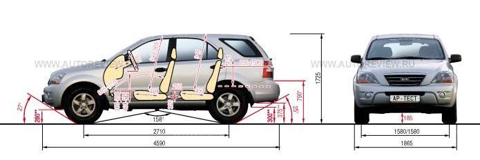

Обратите внимание на реальный клиренс, замеренный АР - 185 мм! У нового Сорика по паспорту 184 мм. Реальный замерим на ближайших покатушках.

Maikl писал(а):Ну и можно собрать размеры салона, длины и ширины.
Не помню откуда выписывал (из двух источников, данные совпали).
Салон:
Длина - 1879 мм, Ширина - 1558 мм, Высота - 1194 мм. (В каких местах измеряли - ХЗ.)
Ширина на уровне плеч (передние места/задние места) - 1496/1484 мм.
Ширина на уровне бедер (передние места/задние места) - 1404/1472 мм.
Высота подушек сидений (передние/задние) - 1008/1004 мм.
Место для ног (перед/зад) - 1082/916 мм.
Багажник:
Длина - 745 мм, Ширина - 1403 мм, Высота - 919 мм.
