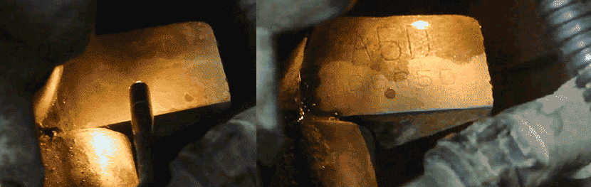

Сообщение ДмитрийБМ » 22 окт 2013, 13:47
Сегодня регистрировали Соренту 9 лет. Сначала номера на раме как будто совсем нет и никогда не было, там где он должен быть.Оттерли это место с помощью губки для мытья посуды (абразивной стороной) смачивая ВДшкой. Номер появился как новенький. Может кому поможет!

Сообщение wwowann » 04 июн 2018, 00:38
я чищу такие номера электролизом. Никаких абразивов и кислотосодержащих преобразователей! Если знаки маркировки на железе еще сохранился, не сгнил, то обязательно прочитается

Сообщение keksoid » 04 июн 2018, 04:24
wwowann писал(а):я чищу такие номера электролизом
Я думаю подробное описание данной процедуры было бы многим интересно
