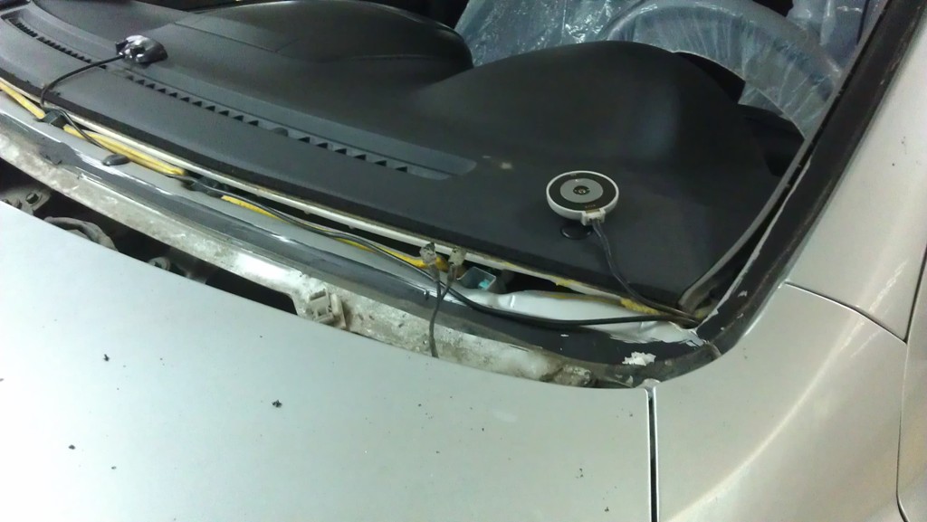

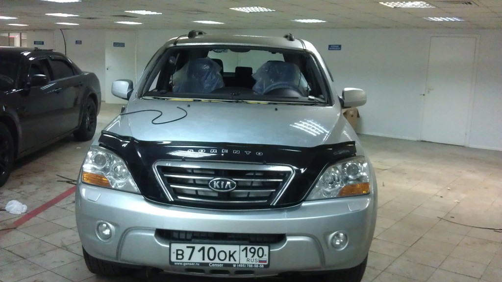

Ну в общем отметился я в Автотрейде в субботу. Поставили " XYG " с подогревом. Быстро и не дорого. По накладной 2 400 стекло + 1 100 работа. При мне на субару трибека меняли 4 500. Субаровский не официальный сервис ему объявил 12 000, а офы 60 000. Ну чувак долго не парился и приехал сюда. Существует скидка 200 если распечатать купон с сайта. Но об этом :evil: я узнал только когда приехал. Торгуют дворниками, какие-то бескаркасные 100 р. в независимости от размера. Хоть каждый месяц меняй. Говорят нормальные. Из нюансов: перед заменой мне сказали, что может потребовать замены молдинг стекла т.к. есть вероятность что не снимится (возможно лучше заранее запастись). У них в наличии нет. Все обошлось, на место встал даже лучше чем было (со слов установщика). Из минусов - шелкография в районе зеркала гораздо уже и прозрачней, а также место крипления зеркала "прошелкографлено" не там. Если его туда приклеить то оно будет почти лежать на приборке. 8) Ну на фото видно. С водительского места каких либо искажений не заметил (не пробовал только очки полароид). Ну удовольствие от чистоты стекла сарвнимо с удовольствием от новой машины :Yahoo!: . Параллельно пытался обнаружить присловутое потрескивание приборной панели в районе пассажира - ни черта не нашел :evil: . Места крепления приборки (видно на фото) звуков не издают, а вот если нажать на середину пассажирского воздуховода то раздается щелчок. Сорри за офтоп :oops: .
