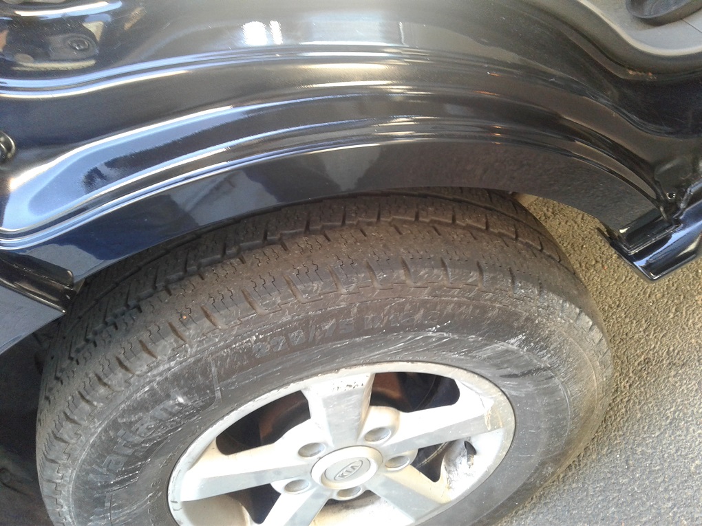

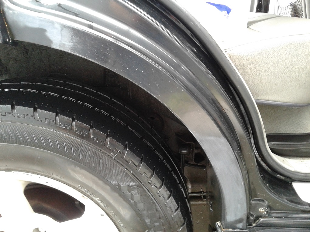

Сообщение онагр » 16 авг 2017, 14:27
Ну вот и всё довёл до ума арки, кончились мучения. Мастер заменил ржавый кусок остатками ремкомплекта от левой арки. Получилось не плохо. Первый снимок конечный результат, второй - под грунтом.

Сообщение Валерон » 16 авг 2017, 15:28
Отлично :)

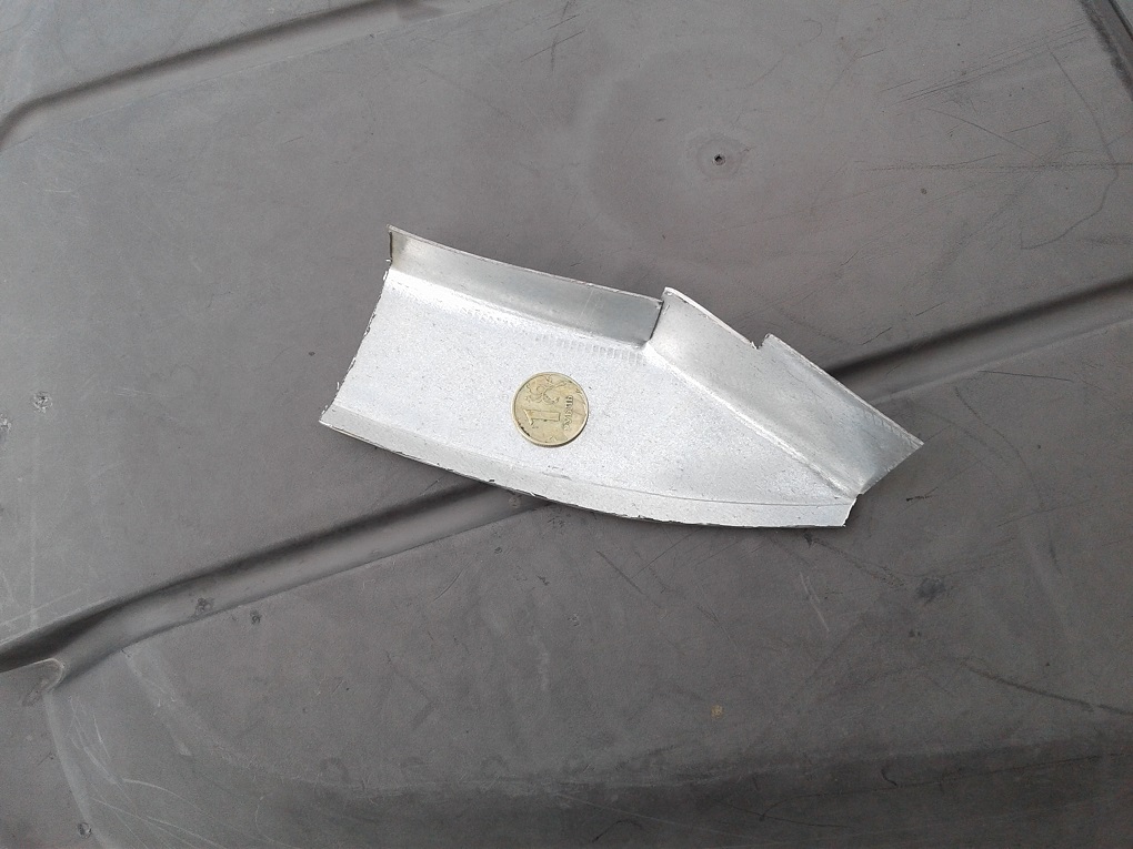

Сообщение онагр » 17 авг 2017, 13:47
Спасибо. вот что осталось от "дуговой" части ремкомплекта.

Re: Сквозная коррозия задних арок
Сообщение Alex_za » 07 дек 2017, 05:07
онагр писал(а):Ну вот результат моих мучений. Вся деталь не понадобилась, мастер приварил только ту часть которая сгнила. Правую арку нужно тоже делать, буду заказывать там же.
А под пластиковым молдингом проверяли, там как раз самая жопа. Там проходит стык крыла и внутренней части арки, как раз гниет по сварочному шву. У меня помимо того, что сама арка гнилая с порогами, еще и в тех местах ржа все съела. Так что локальный ремонт без ревизии под молдингами деньги на ветер.
