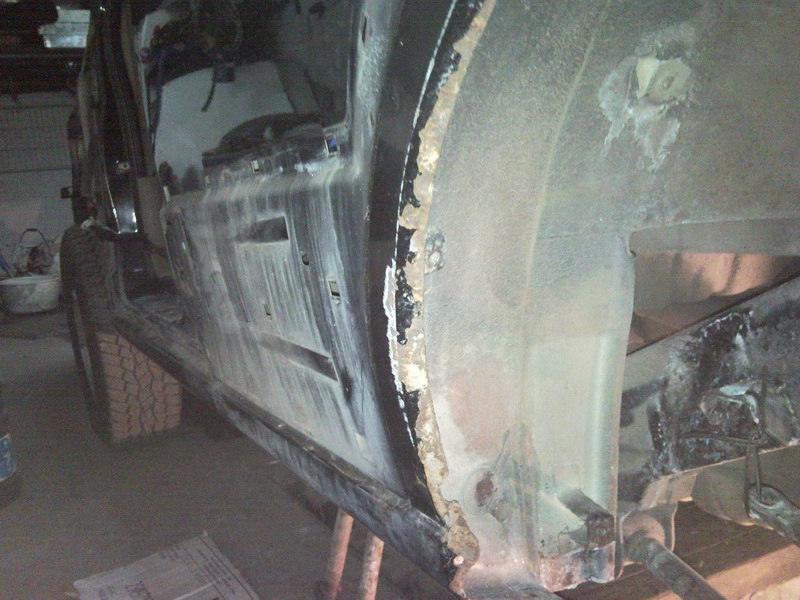

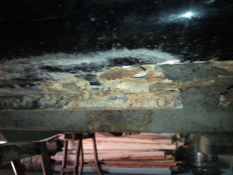

Я не забыл. К сожалению есть только фото задних арок. Первоначально выглядело как слегка вспучившаяся краска. Внутри вот так. Пороги получше но все равно под замену. Решилось поиском донора. Визуальным осмотром плохо видно. А вот отковырнешь краску все наружу. Не затягивай. Иначе ситуация будет как у меня. Тоже тянул до весны. Думал немного еще.
ПыСы. Нашел все таки фото и порогов. Самое страшное место.

Снял у себя пластик, все в точности так же сгнило,сама наружняя часть порога и частично усиление,нижняя часть пластика с пистонами просто выпала уже ничего не держалось, арки тоже подгнили под пластиком!Искал где заказать пороги, выяснил что не оригинальных их нет, а оригинал стоит заоблачных денег и порог идет только до середины задней двери, дальше начинается крыло!Было принято решение все менять, сейчас жду должны согнуть пороги по шаблону ,с 1,5мм железа, потом будет замена.

Когда машину раскидали оказалось сгнили только наружние пороги, внутри практически коррозии нет. Зря покупал у донора пороги полностью. Хотя они по другому и резать бы не стали. Работа с донорскии з/п под полтиник.
