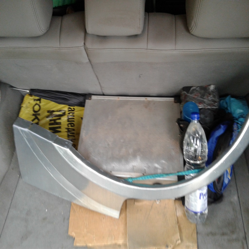

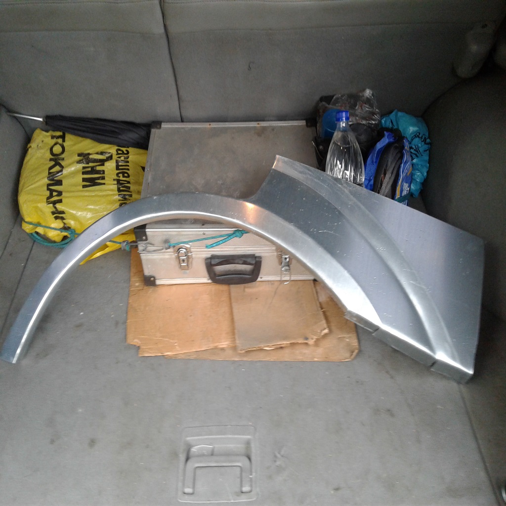

Всем привет, столкнулся с данной проблемой - гнилая арка заднего левого крыла. Долго рылся в сетях - ремкомплектов нет, только на нескольких разборках нашёл задние крылья, где предложили купить за 5000 и 6000 тр. Случайно нашёл контору Wisentbull (Москва) обрисовал менеджеру проблему, сказали что перезвонят. Не позвонили, я про них и думать забыл. Перезвонили на следующий день, сказали что арки на наших Сориков есть, стоимость 2950 р. плюс доставка - 500р. Срок доставки 7-10 дней. Арки делают в Белоруссии, пороги то же есть производство Дания. Оплата при получении. Так что - ждёмс. Как получу отпишусь и фото-отчитаюсь.

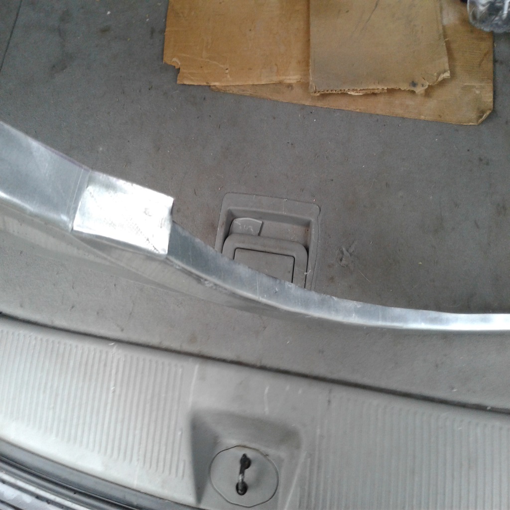

Сообщение онагр » 22 июн 2017, 09:22

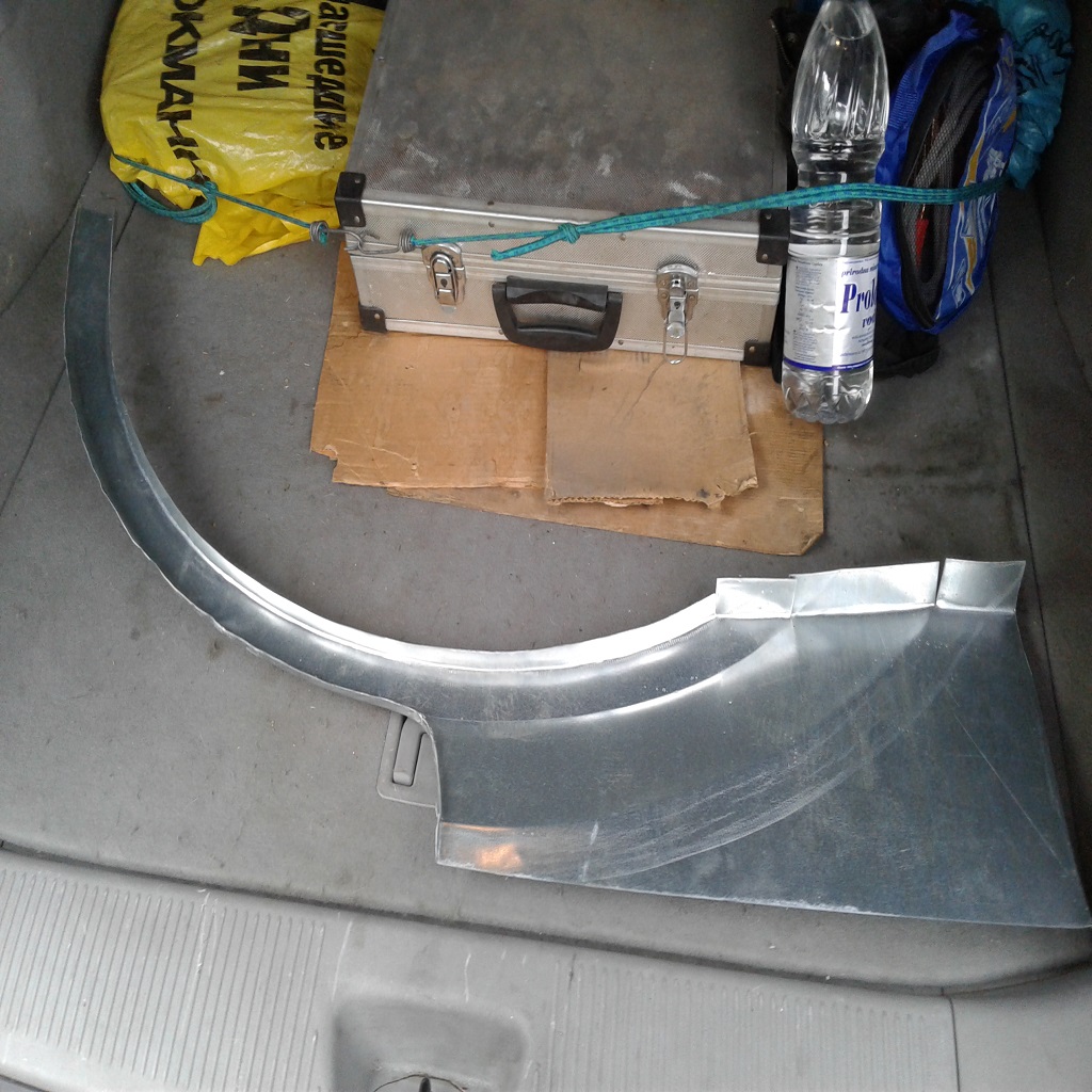

Вчера получил свой заказ, как и обещали через семь дней. Арка сделана из нержавейки. Выкладываю фото. Мастер который будет делать сказал, что это в самый раз.

Re: Сквозная коррозия задних арок
Сообщение temir » 22 июн 2017, 17:38
Добрый день! Так арки из нержавейки или из оцинковки?
Сообщение онагр » 23 июн 2017, 10:41
Виноват, сделана из оцинковки.

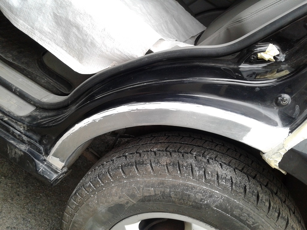

Сообщение онагр » 01 авг 2017, 13:34
Ну вот результат моих мучений. Вся деталь не понадобилась, мастер приварил только ту часть которая сгнила. Правую арку нужно тоже делать, буду заказывать там же.

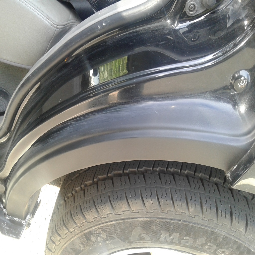

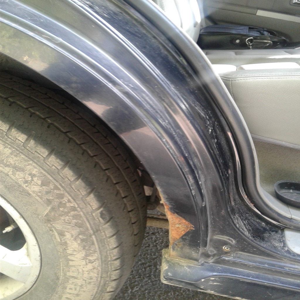

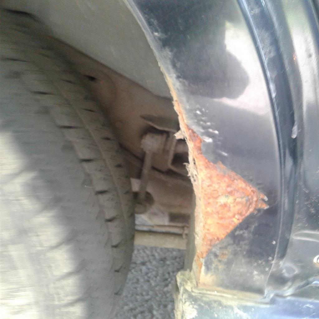

Сообщение онагр » 03 авг 2017, 09:47
Перед покраской, покрыта грунтом.
Добавлено через 3 часа 58 минут 42 секунды:
Правая арка - жуть.
Сообщение batyapskov » 03 авг 2017, 21:38
онагр писал(а): жуть.
У тебя ещё не жуть, вооот у меня вся полная ж....па. Буду делать сам из оцинковки, вроде не сложно. :oops:
