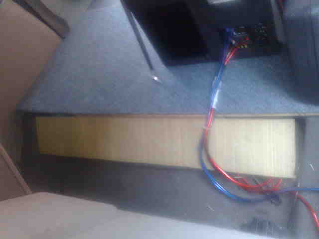

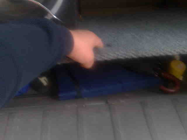

Я именно городил из фанеры. Фанера 10 мм на петляхи с задней стенкой(что бы под сидуху ничего не улетало). Купил тонкий ковралин (выбирал под цвет ковров салона) и обтянул фанеру (пристреливал строительным степлером + клей).Очень удобно открывать и жёстко стоит. Даже тяжёлый сабвуфер не продавливает.

Сообщение Fisher » 19 май 2009, 16:58
У себя сделал так
Вид из салона
У себя сделал так. Сорри за качество фото.
полка в багажнике(фанера с ковролином)
под полкой ещё места много
