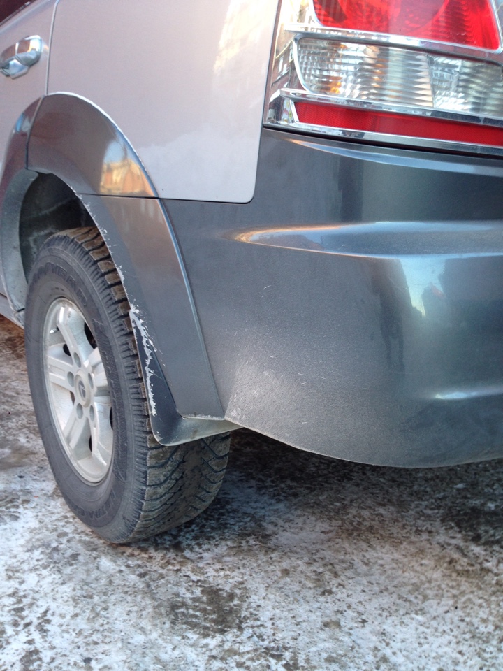

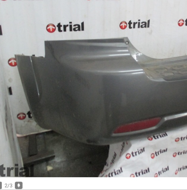

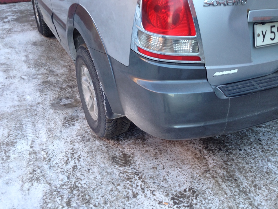

Сообщение Шатун » 25 янв 2016, 13:13
Всем привет.
Подскажите кто знает, у меня соренто 2005г/в нужен на замену бампер но нашел только от рестайла 2006 г/в. Отличие только в том что у нового есть отражатели и та часть где брызговики отличается. Есть сомнения подойдет ли он на мою машину... не придется ли мне ставить новые брызговики или что то придумывать с подкрылками? Кто знает подскажите, может кто то сталкивался?
Добавлено через 1 минуту 19 секунд:
Вот это мой бампер.
Добавлено через 1 минуту 2 секунды:
А это тот что я нашел на замену
Добавлено через 2 минуты 5 секунд:
Вот еще фото моего бампера.
тоже мой

Re: Бампер на дорестайл от рестайла и другие аналоги
Сообщение Texas » 25 янв 2016, 16:40
У корейцев нижняя кромка задних фонарей под углом, под них и бампер сделан. Фонари не взаимозаменяемые.
Сообщение Шатун » 25 янв 2016, 16:53
в смысле хотите сказать из за фонарей не подойдёт? Просто у меня внутренние углы фонарей вроде как тоже занижены. Или я что то не так понял?
Шатун
Сообщения: 23
Зарегистрирован: 26 дек 2011, 12:33
Откуда: Новосибирск
Сообщение Texas » 25 янв 2016, 17:01
В том то и дело что внутренние углы занижены. У рестайла нижняя кромка фонаря ровная.
Texas
Сообщения: 518
Зарегистрирован: 27 июл 2009, 22:49
Откуда: С.Петербург.
Благодарил (а): 7 раз.
Доп. информация: VW Туарег 3.0 дизель.
Ещё есть ЛуАЗик.
Сообщение keksoid » 25 янв 2016, 17:05
Шатун писал(а):в смысле хотите сказать из за фонарей не подойдёт? Просто у меня внутренние углы фонарей вроде как тоже занижены. Или я что то не так понял?
только из-за них
Форма фонаря на рестайле и дорестайре разная именно в месте примыкания к бамперу.
Запчасти для иномарок.
keksoid
Сообщения: 2583
Откуда: Томск
Благодарил (а): 52 раз.
Поблагодарили: 76 раз.
Сообщение Шатун » 25 янв 2016, 17:08
Теперь все понятно, спасибо.
