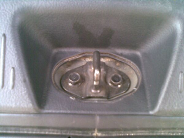

ну хоть кто-то понял :D , а то я уж подумал что изъясняюсь не том языке, но все таки фото выложу :D

И куда надо скобу сдвинуть? У меня она также отполирована за год до металла в одном месте... Куда смещать то ее?

Выдернул декоративную заглушку, которая закрывает винты ответной части замка на панели задка. Открутил 2 винта на 12, и сточил напильником сторону отверстия в направлении "из машины", на расстояние равное следу от шайбы (мм 3-4, но сдвинул в итоге не до конца, затягивал и пробовал как закрывается\открывается). Таким образом ответная часть ушла вглубь машины.
Если остались вопросы - не стесняйся.
Уточняющий вопрос:напильником стачиваем(как бы удлинняем)" отверстия в направлении "из машины"",после чего ответная часть "ушла в глубь машины".Не понятно.Я правильно понимаю,что ответная часть - это скоба?Значит,если мы отверстия "двигали" из машины,то и скоба должна двигаться "из машины"? :)

Неа, не правильно). Чтобы сдвинуть скобу (ответную часть) внутрь машины, нужно проточить наружную сторону отверстия под болт на ней.
Во, даже нарисовал, художник из меня правда не очень :oops: .

Сан Саныч,большое спасибо за фотки,чертовски информативно !!!Оказывается,под заглушкой ДВА ШЕСТИГРАННЫХ БОЛТА !!!...Кто бы мог подумать...
Вот так - правильно ?
НЕ ПРАВИЛЬНО !
ПРОТОЧКА ОТВЕРСТИЙ ПО СТРЕЛКАМ !!! ПРОТОЧКА ДЕЛАЕТСЯ В КОРПУСЕ СКОБЫ ! СКОБА ДВИГАЕТСЯ ПРОТИВ СТРЕЛОК ! СМ,СХЕМУ имени LEPSUSA !

Да нет,всё в порядке.Т.е растачиваются отверсти в самой скобе,в её основе?!
А не в корпусе машины?

Сообщение lepsus » 18 июн 2008, 19:59
Конечно в скобе!! в корпусе машины резьба. :)

Блин,блин,блин...Дошло...КАк до жирафа :Yahoo!:
Спасиба-а-а!
Внёс коррекцию в свою схему. :D
