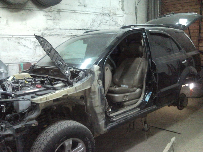

К сожалению фото не получиться Гниль почти всю вырезал.. Хорошо подгнил правый наружний, внутренние не очень. И арки задних колес. Внутри только правый.
Добавлено через 4 минуты 14 секунд:
Снимай пластик и не думай. Я тоже думал, что все хорошо. Обломился.
Как купил машину залил в пороги мовиль и успокоился. Три года назад один "сильно хороший мастер" перекрашивал мне пластик в черный цвет. Видимо тогда уже гнить начало. Но нехороший человек, редиска, мне даже ни слова не сказал, прилепил пластик на ржавчину. Три года назад обошелся бы малой кровью. Сейчас кардинальное решение. Весь менять не буду. Срежу на половину, дальше хороший металл идет. Ищу теперь хорошего жестянщика.

Сообщение anton_gl » 10 сен 2014, 04:04
Слава, цинк-шминк покупаю для того, что после обычной сварки остается окалина. И заливай не заливай пороги под ней все равно начинают гнить. Судя по отзывам спрея ZINC при сварке вместо рыхлой окалины получается плотная защитная пленка. Скоро придет. Обработаю кусок металла и посмотрю. А за РАСТ СТОП спасибо. Обязательно куплю.
Пока стоит вопрос. Внешние пороги самому гнуть или покупать а потом вырезать. Второй вариант совсем не бюджетный.
Если еще арки учесть.
А пока мой пепелац примерно выглядит так. Встал блин на ремонт на месячишко. Уже прошло три. Сейчас зачистил и подготовил раму к покраске. Кстати иномерок на раме нашелся. Видно правда плохо, но прочесть можно.
