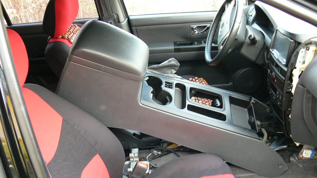

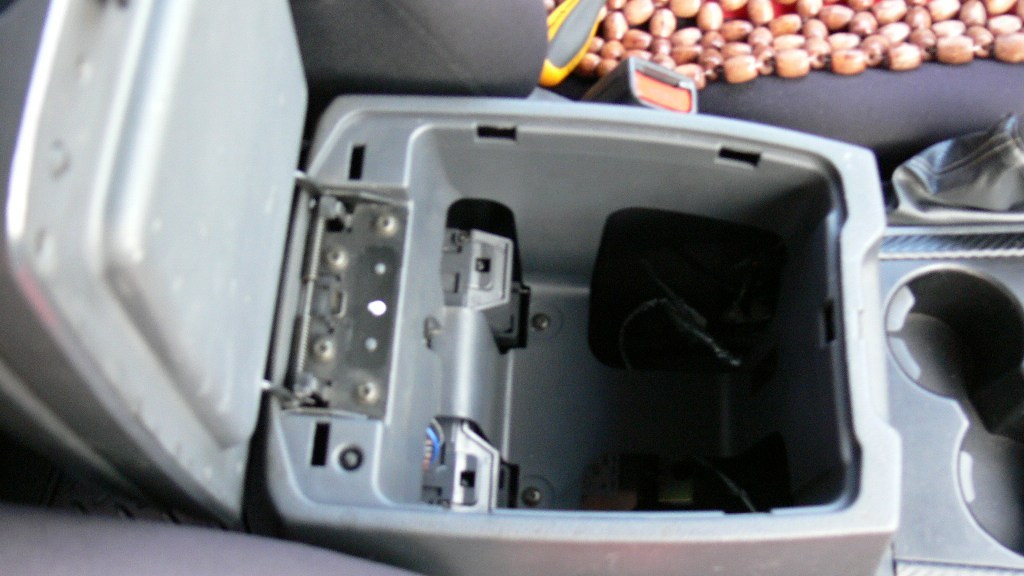

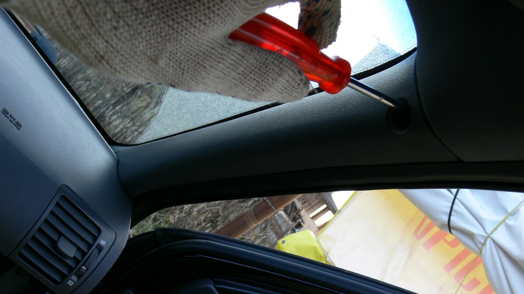

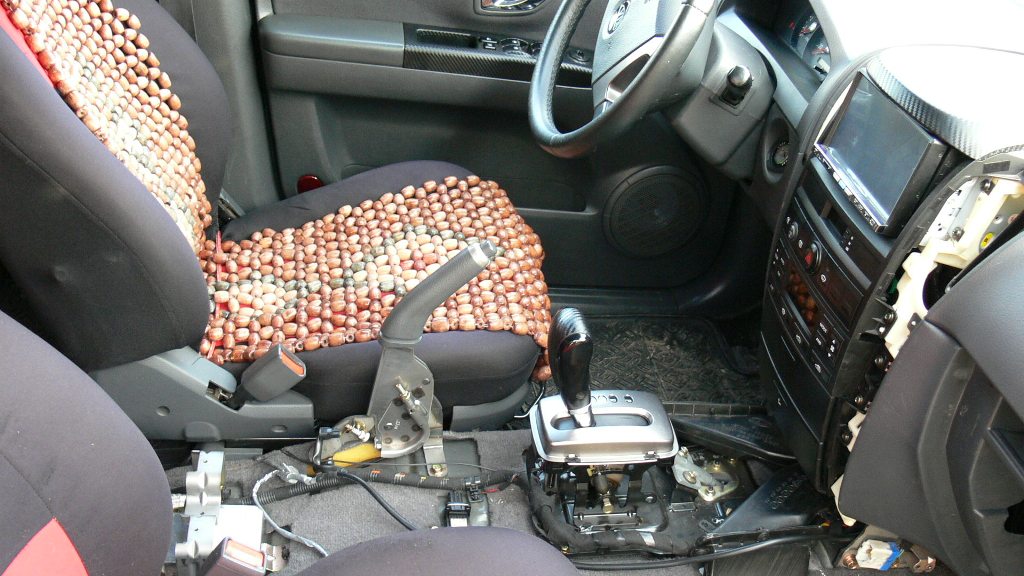

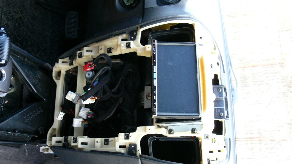

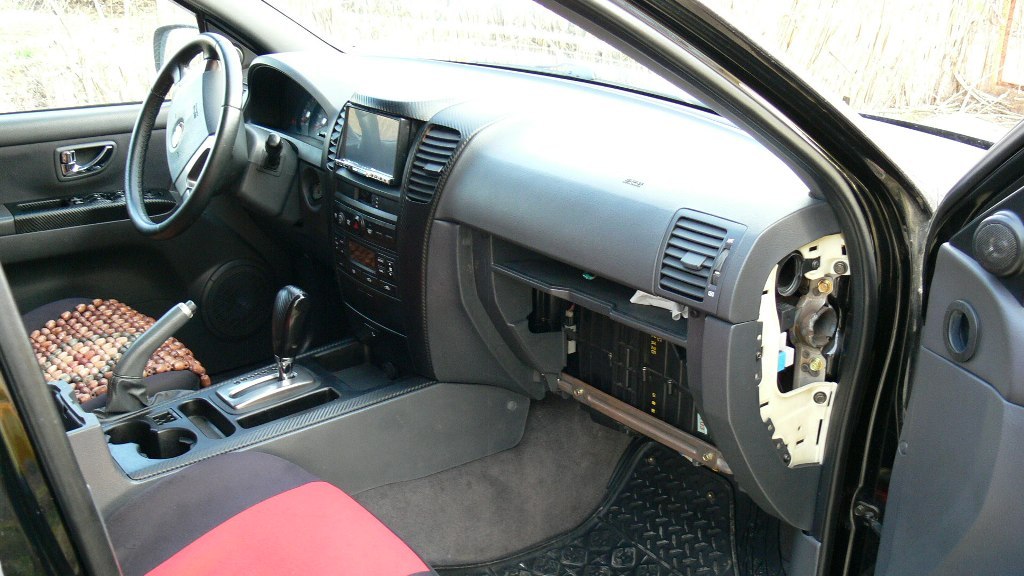

Когда-то на форуме были фото всего процесса снятия торпедо... И было это где-то про замену магнитолы, затем висело в наглядных пособиях... Пояснений у меня нет, но фото в своё время я скачал.....
Сейчас прочитаю как прикрепить фото к сообщению...
Добавлено через 2 минуты 42 секунды:
Фото много, но вставляются по одному....
Добавлено через 3 минуты 3 секунды:
Вот наш одноклубник когда-то всё это подробно описал... Если актуально, то продолжу....
Добавлено через 34 секунды:
Фото загрузились в обратном порядке
Добавлено через 42 секунды:
По номерам файлов можно понять порядок...
Добавлено через 52 секунды:
Кто знает как снимется боковинка, та что снята на первом фото (самое нижнее)?
Третье....
второе фото

Re: Как снять торпедо
Сообщение VNIKOLAI » 26 ноя 2019, 17:50
Самое главное ;
- когда начнешь делай фото по операционно все как стоит и крепеж.
- это что бы потом весь крепеж на место встал.
- коробочки штуки 4-5 под болтики и саморезы , они немного разные.
- желательно все делать в тепле
Да и не торопись дня два на все уйдет, сборка быстрее.
Что снять усики - это такие штуки которые идут с лево и право ценральной консоли
надо старую кредитку вставить в зазор на верху и аккуратно широкой отверток вставив ее поле кредитки, потянув на себя отстегнуть эти усики, сильно не дави.
